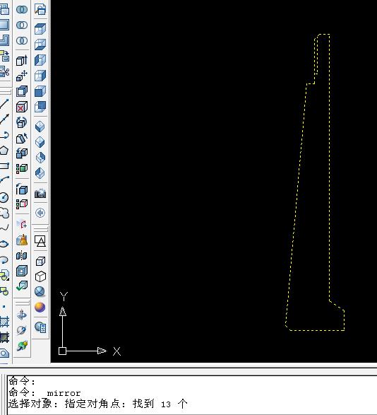

[已解决] 画了一个平面的,然后旋转成立体的就成这样了
发表于 2009-1-12 17:01:15 | 显示全部楼层 |阅读模式 来自: 中国广东佛山

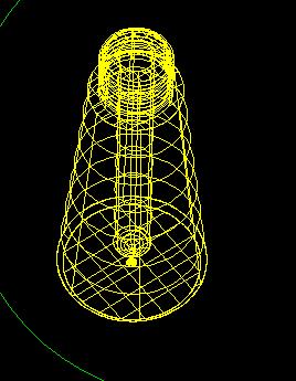

a.jpg.jpg b.jpg " L6 @, Q! T% B& w1 S
旋转后成这样的 ,有没办法不要拿些网格7 C$ i8 \( O0 k. k& P" s4 S
谢谢
, k  s3 J4 B) X3 [/ @) Q# {  R) g: _9 y% F0 z
或者有没有更好的方法由平面图变成立体的
- Z* R5 r* j5 }2 c0 W. P: K0 j# O# u* Y9 L
8 a1 N9 B" o+ n' U

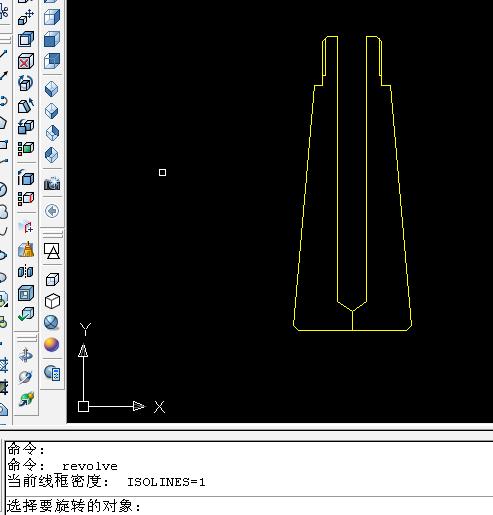

我是这样画的 3 o8 w/ w1 Q8 u( @9 o, H* r- \# m7 i
" j9 I' p% O4 s2 `' B
7.jpg # t3 `6 e2 r& d% ]1 s
0 k# Y4 [+ i" r2 B% T 8.jpg   p# b9 q. g0 \: n/ G3 ^+ e& g" y
8 _$ s1 w7 u. B) {( {6 V% v
' {' r7 w" z4 r9 D% j旋转后得来的
- D3 O) C6 c; \6 n( h; s. B) A- q, f9 |. b8 U
[ 本帖最后由 唐昕晨 于 2009-2-7 13:12 编辑 ]

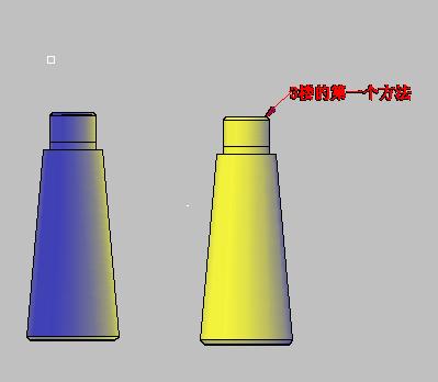

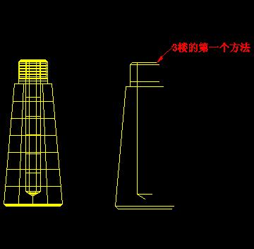

把你画的平面图拿出来看看
( h9 B! l! R: ], s' o. S$ t' X" h
& u" g4 I" P' K- ?平面旋转有几种转发:+ w8 p/ D' B1 P- n, X$ N7 F# q
1、先region 然后在revolve1 P3 W3 n9 f2 ?" r* h
2、直接画单线 然后resurf
9 X# H  \6 f" z两种结果就是 一个是实体 一个是曲面体 可以满足不同的要求

 楼主| 发表于 2009-1-13 08:55:13 | 显示全部楼层 来自: 中国广东佛山
原帖由 caslee 于 2009-1-12 20:15 发表 http://www.3dportal.cn/discuz/images/common/back.gif
- B! V7 G8 z& G& q8 r* ]( j把你画的平面图拿出来看看
3 B0 c$ z0 I+ @1 c# n5 S3 I
# M  x5 [0 m' s2 k1 J3 ~' d平面旋转有几种转发:2 C  H! _$ |' @+ f3 T! Y- a/ {
1、先region 然后在revolve2 w) g8 m# e4 \- L  m
2、直接画单线 然后resurf
* C. }7 @/ E  U7 A+ d两种结果就是 一个是实体 一个是曲面体 可以满足不同的要求
# v6 Y' h6 q9 _) N! S
2 h, |* F2 T. h, l# ]# w! m
11.jpg 7 }. _8 p( C# U, b$ g5 {( f# J+ G

 楼主| 发表于 2009-2-14 14:53:57 | 显示全部楼层 来自: 中国广东佛山
先region
7 j5 a! A- o8 A( F* T 然后在revolve
