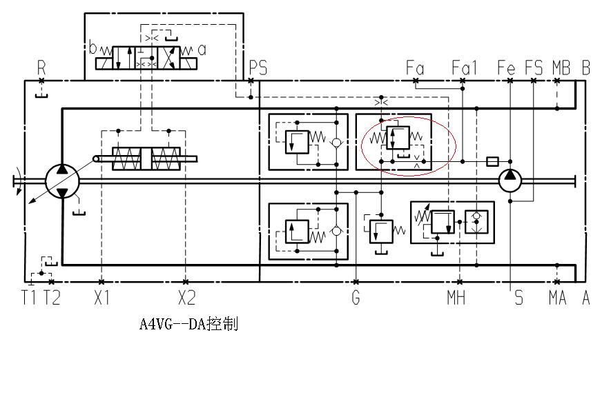

[求助] 图中圈着的是什么阀;起什么作用
发表于 2009-1-12 21:17:32 | 显示全部楼层 |阅读模式 来自: 中国河南郑州
求高手帮忙看看
( F" S/ N/ z0 J1.图中用红线标注的阀的作用是什么?
" O* g3 f$ j  k7 `+ H: N) O/ f5 s2.为什么用这种阀?
发表于 2009-1-13 08:36:48 | 显示全部楼层 来自: 中国安徽马鞍山
这是一个双向溢流阀,常用在双向转动的回转装置上。里面集成了两个单向阀,溢流阀还是单向通油,出来的油经过单向阀到达另外一腔;

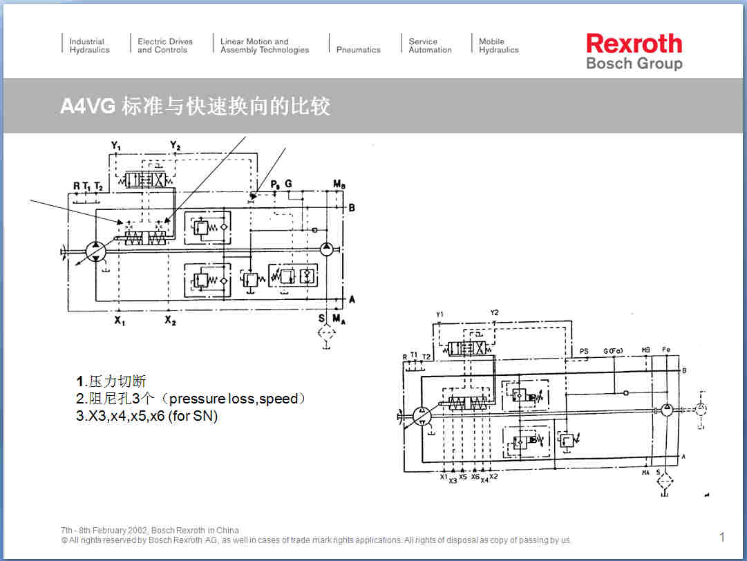

发表于 2009-1-13 11:20:56 | 显示全部楼层 来自: 中国北京
请问楼上的 那楼主问的这个阀是不是与压力切断阀一起用啊 如果没有压力切断阀(力士乐专门为砼泵设计的快速换向泵上是没有压力切断阀的) 这个双向溢流阀还能用么7 D+ x0 o" u1 ?9 v  X9 ~

发表于 2009-1-13 20:07:58 | 显示全部楼层 来自: 中国安徽亳州
是DA阀,速度敏感控制。
发表于 2009-1-14 08:38:56 | 显示全部楼层 来自: 中国北京
请问楼上的DA阀 怎么速度敏感控制啊
发表于 2009-1-14 11:20:34 | 显示全部楼层 来自: 中国江苏常州
原帖由 晨砂 于 2009-1-13 20:07 发表 http://www.3dportal.cn/discuz/images/common/back.gif
- K. X. }5 R- `+ p是DA阀,速度敏感控制。
3 |3 G  w% t6 u) F  G
正解。
) A( c, v1 s' \- H& ^! N原动机转速-定量辅助泵的流量-固定节流孔压差-三通减压阀输出压力-变量泵摆角大小。
, K  J, u8 U: j( v9 W其最后的效果是充分发挥原动机功率,节约能量。

发表于 2009-2-17 20:57:28 | 显示全部楼层 来自: 中国河北秦皇岛
是DA阀,负载敏感

发表于 2009-2-21 16:24:05 | 显示全部楼层 来自: 中国江苏连云港
速度敏感控制器,又称DA阀,他能将原动机的转速变化转化成变量泵的变量控制油压的变化,从而改变变量泵的排量,实现恒功率(恒扭矩)控制。
