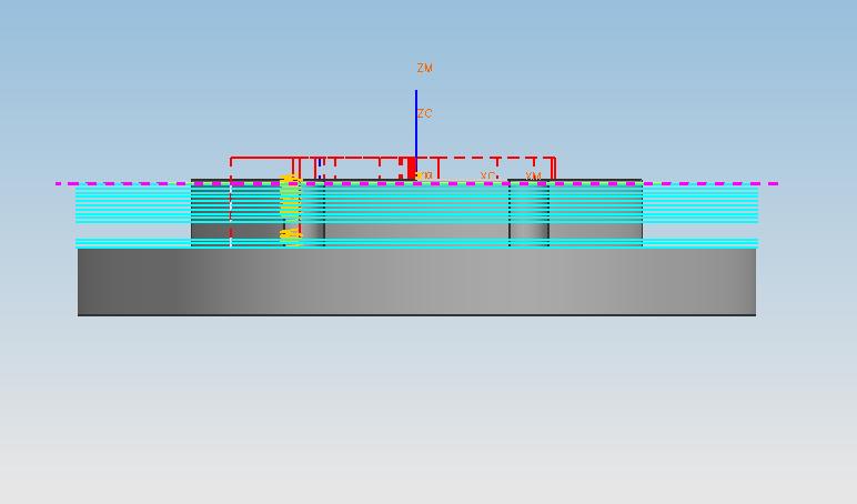

同一刀路为什么中间出现空缺
同一刀路为什么中间出现空缺
 楼主| 发表于 2009-1-12 21:37:08 | 显示全部楼层 来自: 中国广东中山
同一刀路为什么中间出现空缺,怎么解决!
( p3 h) L8 g: b$ {9 z/ R9 ~请各位朋友指点,感激不尽!

方法一:把在边上延伸去掉!
$ q$ I0 g- M! d; U* t9 N/ a9 f方法二:增加合并距离的值
. r4 k) [/ d% W2 z4 X% x: l  \6 B& `% K" [9 s3 E# S. h  K% f
/ @  p: I% A7 ^6 S, Y& x这种问题工作我常常遇到。一般这二种方法都可以解决!有的时候也是因为图形的问题。把实体抽成片!在缝合成实体!还可能是选面的时候,一些小小的地方没有选到。你放大看看。这些只是个人意见!只供参孝

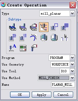

方法一:如果需要铣的部分上下形状一致的话,考虑用planer mill(平面铣)如图所示命令% w9 i1 A# P* }+ v* w5 S
这个命令不会考虑零件的,生成刀轨比较灵活% r- f0 T2 l8 ~/ G0 x0 K& C$ |
