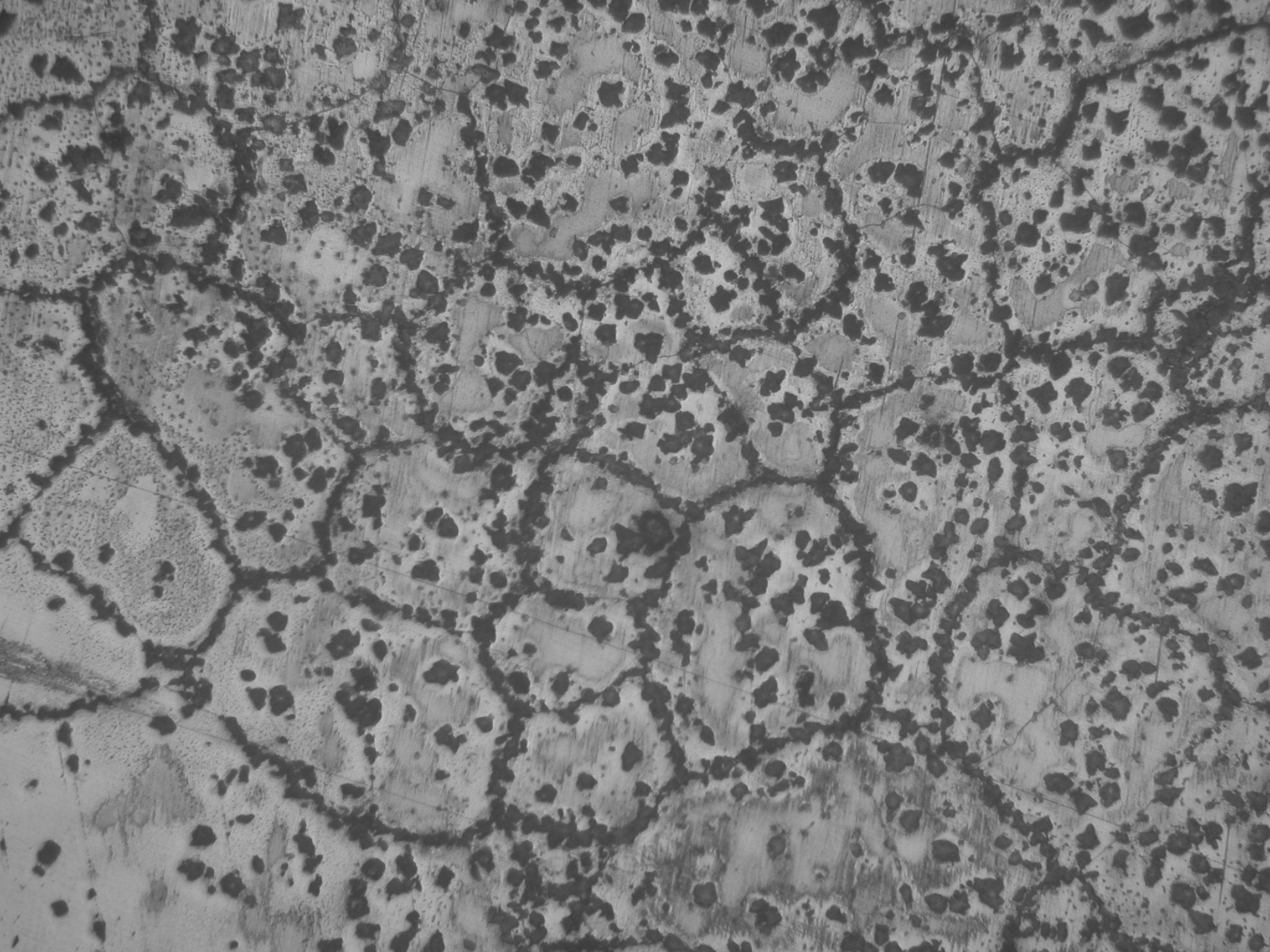

发表于 2009-11-23 06:46:06 | 显示全部楼层 来自: 中国吉林长春
原帖由 jhp730307 于 2009-1-21 13:36 发表 http://www.3dportal.cn/discuz/images/common/back.gif; V$ K7 j0 _/ Y) y3 t
未溶碳化物在晶界和晶内分布,呈块状,析出碳化物在晶界析出构成晶界或在晶内以针状析出,过热碳化物在晶界形成厚片状
; t0 x' C) E# Q+ [9 Z
( k* o' S3 j" I! c+ G) p& n. c个人认为这和处理状态有关系,比如高锰钢水韧处理后在经过回火,比如600度左右,在晶界上就会有厚厚的网状碳化物,此时的碳化物仍属过热碳化物吗?个人认为是析出的碳化物;此时晶内也出现了大量的点状或块状碳化物,且腐蚀后的颜色与晶界的相同,在光镜下是黑黑的,这还是未溶碳化物吗?如下图。还请专家评定。PS:4%的硝酸酒精+6%的盐酸2 Z1 ~0 W6 m, z1 S# ?& {& @7 C
