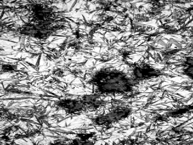

贝氏体是过冷奥氏体在临界点以下中温区的转变产物,由鉄素体和渗碳体组成。贝氏体一般分为上贝氏体、下贝氏体和颗粒状贝氏体三类。
2 N' i* {! U5 H0 n(1)上贝氏体5 b* Y, q. D1 g, F$ t
是过冷奥氏体在中温区上部形成的,在奥氏体晶界由相互激发的成核作用形成一组组并排向奥氏体生长的鉄素体片。而鉄素体也向厚度方向推移,鉄素体片间的奥氏体由于碳浓度的增高而析出短杆状碳化物平行于鉄素体长轴方向。在光学显微镜子下分辨不清鉄素体片间的渗碳体,而鉄素体片则具有典型的羽毛状特征。+ f: c) c1 ]! Z0 |

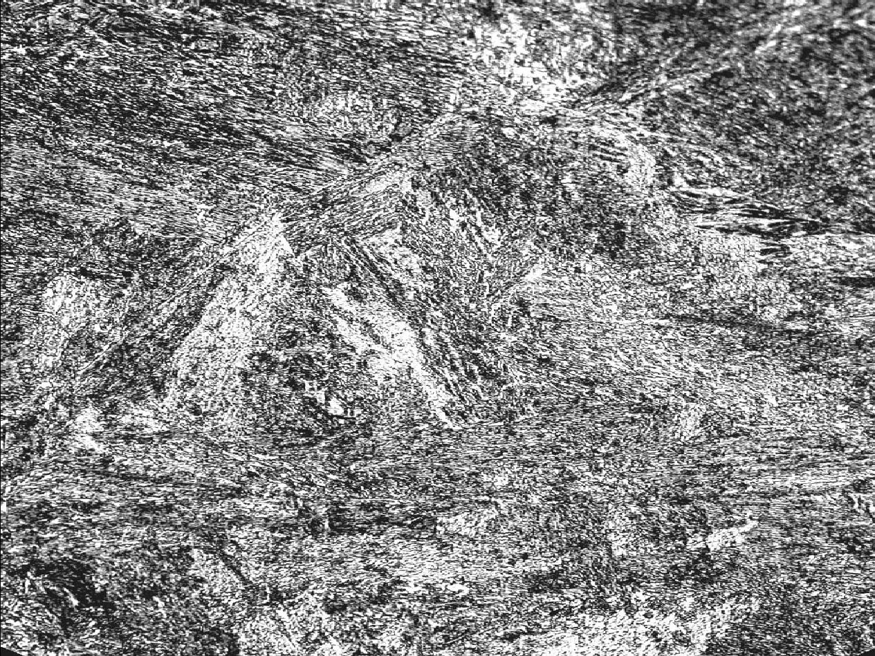

(2)下贝氏体+ a/ G4 `8 I! Y0 V2 L2 c
是过冷奥氏体在中温区的下部转变的产物。在光学显微镜下,呈针片状,片与片间有较大的夹角。下贝氏体容易侵蚀呈黑色,类似回火马氏体。

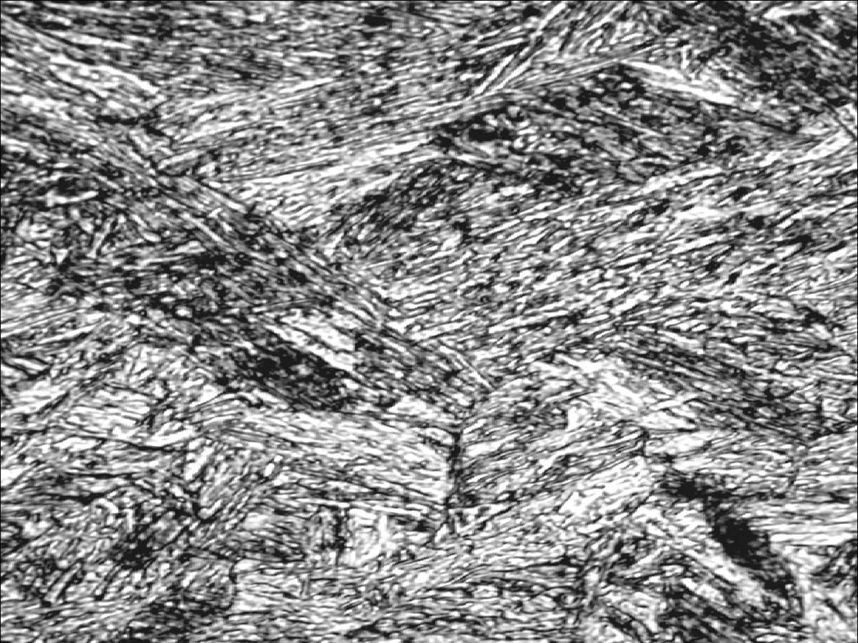

(3)粒状贝氏体6 h; ?/ b5 ]' Z3 h/ i: n5 b$ Y# I4 t
形态特征是:在尖角块状鉄素体的基体上分布着碳化物和若干孤立的奥氏体小岛。这些岛状奥氏体由于碳及其它元素间内部扩散而使其稳定化,最后可能转变为马氏体、鉄素体或渗碳体的混合物等。4 N/ d; Z8 a6 _. W& J7 S- F0 _6 q

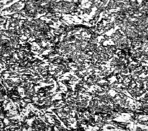

(1)板条马氏体
1 y+ P7 [, |$ H6 w& W- c& p低碳钢及低碳合金钢淬火后得到板条马氏体组织,在一个原来奥氏体晶粒内形成几个马氏体块,一个马氏体块又由几个马氏体束所组成,一个马氏体束又包含有许多马氏体板条。在一个马氏体块内马氏体的板条几乎都是平行。
/ f1 m* M) T& u$ N  @6 B6 O0 Q0 L 板条马氏体.JPG . g$ g  R9 c! I# _" i

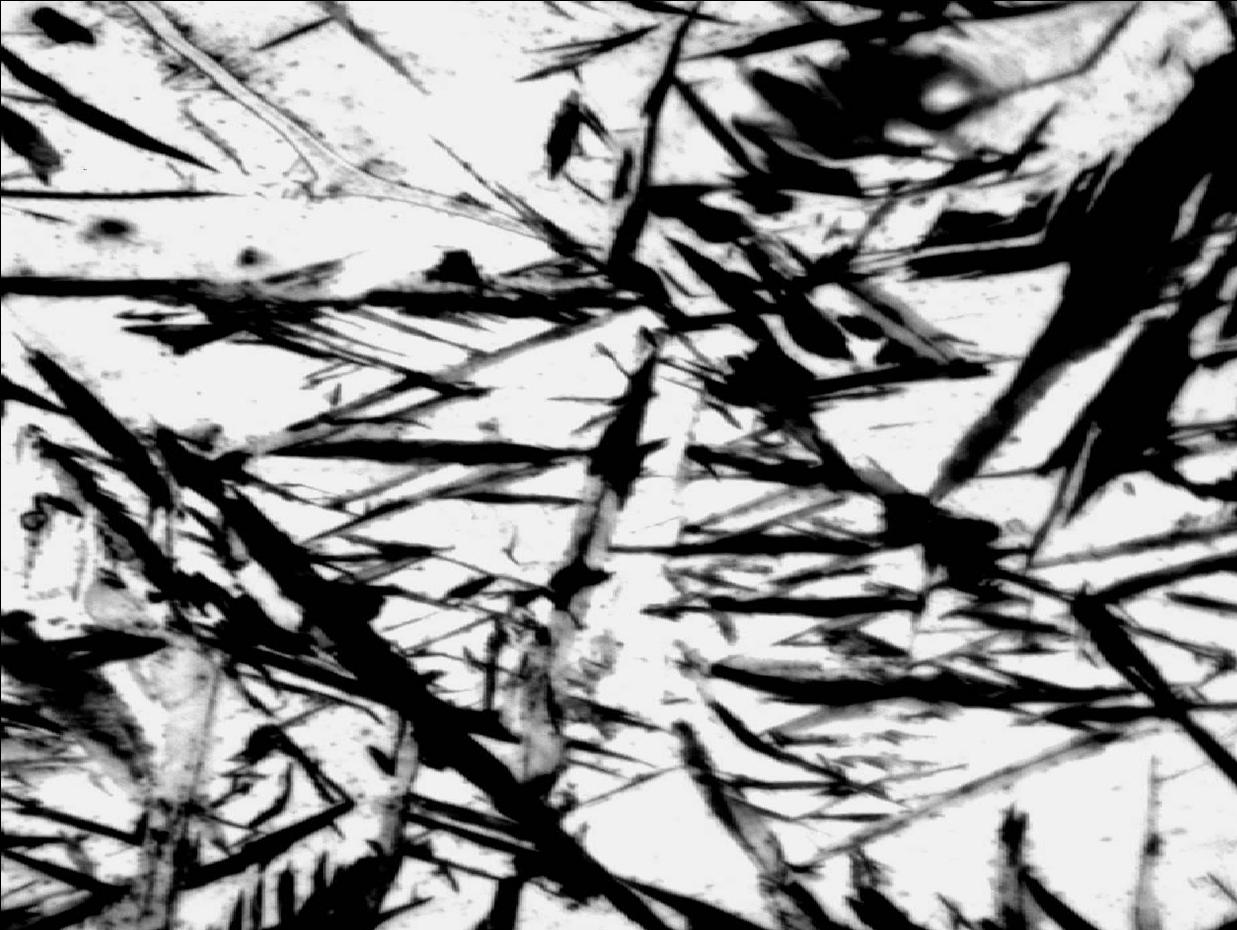

(2)片状马氏体* k' A  n+ ~* }. x7 _9 ]
高碳钢淬火得到呈针状、透镜状、竹叶状等片状马氏体,在一个奥氏体晶粒内第一片形成的马氏体较粗大,往往横贯整个奥氏体晶粒,将奥氏体加以分割,使以后形成的马氏体大小不断受到限制,因此片状马氏体的大小不一,分布无规律,有时按一定方位,呈60°和120°等一定角度,或呈闪电状。
8 z- a+ b" u0 q% m 片状马氏体.JPG 5 X, M# c, B7 [0 k6 C3 e" |
