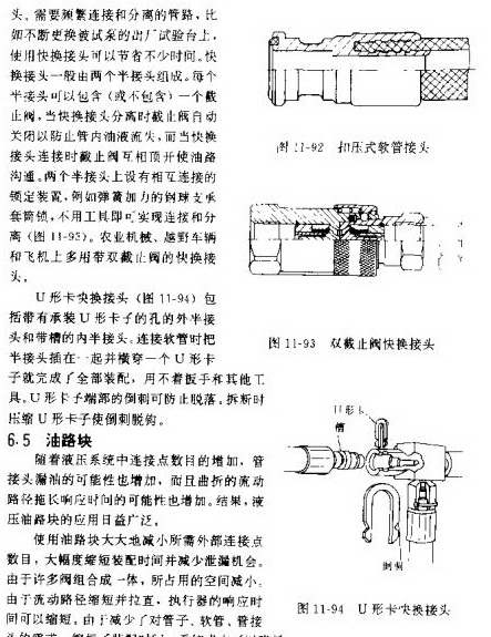

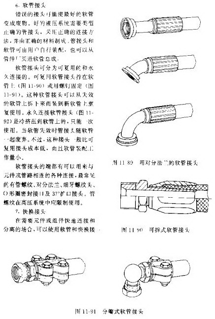

发表于 2009-1-13 08:42:05 | 显示全部楼层 来自: 中国黑龙江佳木斯
软管接头的紧固件一般需要另外加工或外购。下面书中紧固形式供参考。
