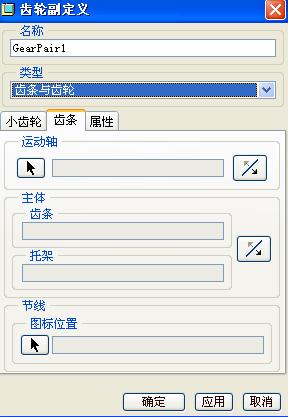

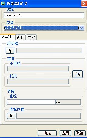

在齿轮副定义栏中,齿轮和齿条的参数应如何填写?

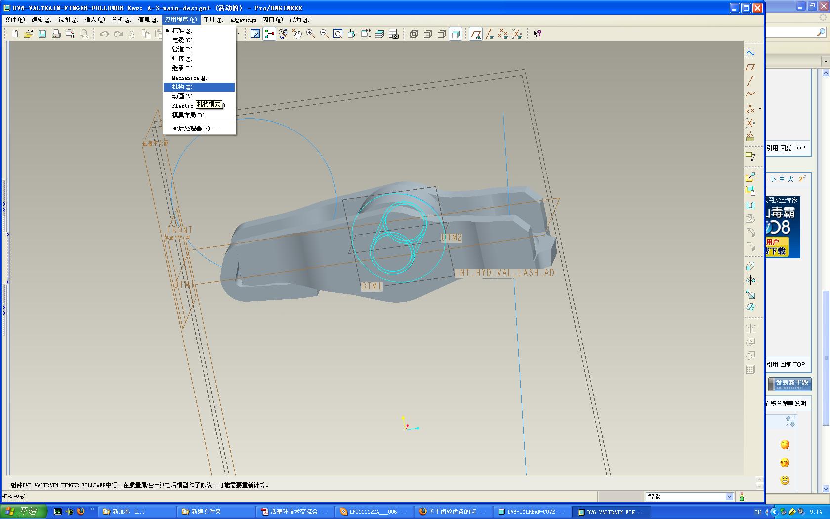

发表于 2009-1-13 09:15:19 | 显示全部楼层 来自: 中国江苏无锡
不是外挂
不是外挂,在装配图中,属于机构模块

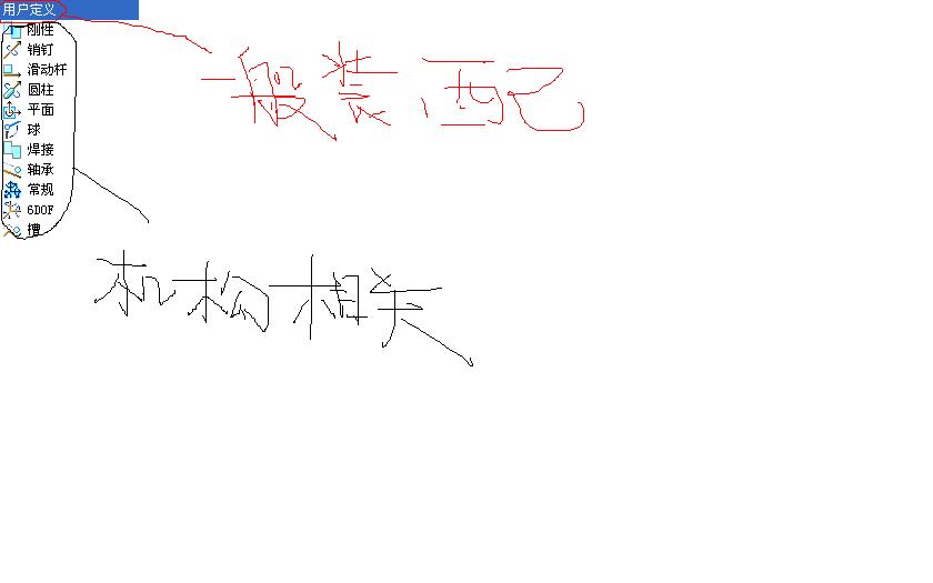

发表于 2009-1-13 09:24:42 | 显示全部楼层 来自: 中国江苏无锡
如何定义
齿轮柴条定义之前,需定义好机构关系,要用机构相关的约束,不能用一般装配的约束关系。
