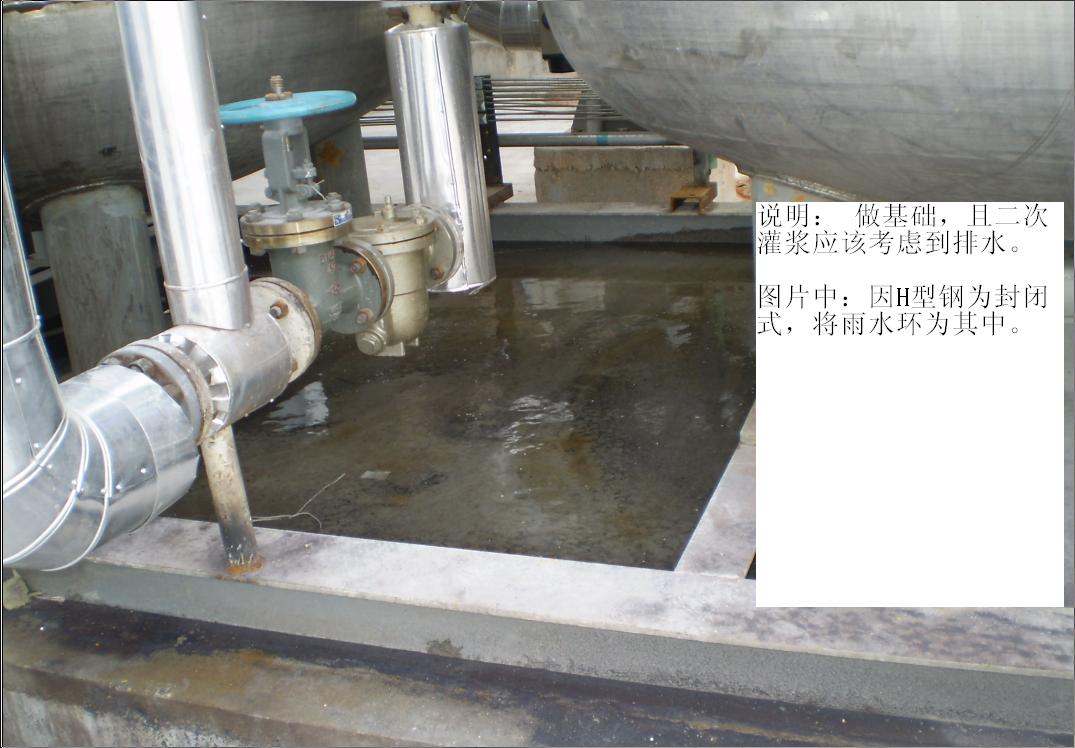

本次图片是现场发现的一些个人觉得不足,大家也给评议评议:
7 B3 c. G, `. S! j
+ f! s$ _, t* F) f图片1:二次灌浆应该考虑到排水问题,像图中因H型钢为封闭型,将水环绕,水出法排出,造成积水。

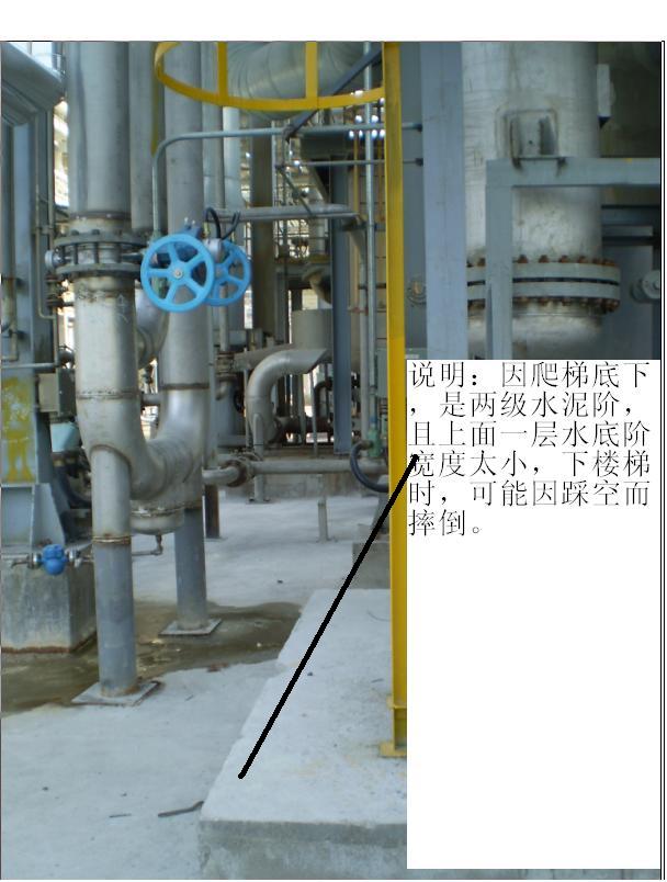

5 R( K  D0 }8 }) I5 H" X图片2:
8 x; o9 P  z5 \3 b1 G* t   说明:因爬梯底下,是两级水泥阶,且上面一层水底阶宽度太小,下楼梯时,可能因踩空而摔倒。# U& ~# H0 j- `% f1 _1 U

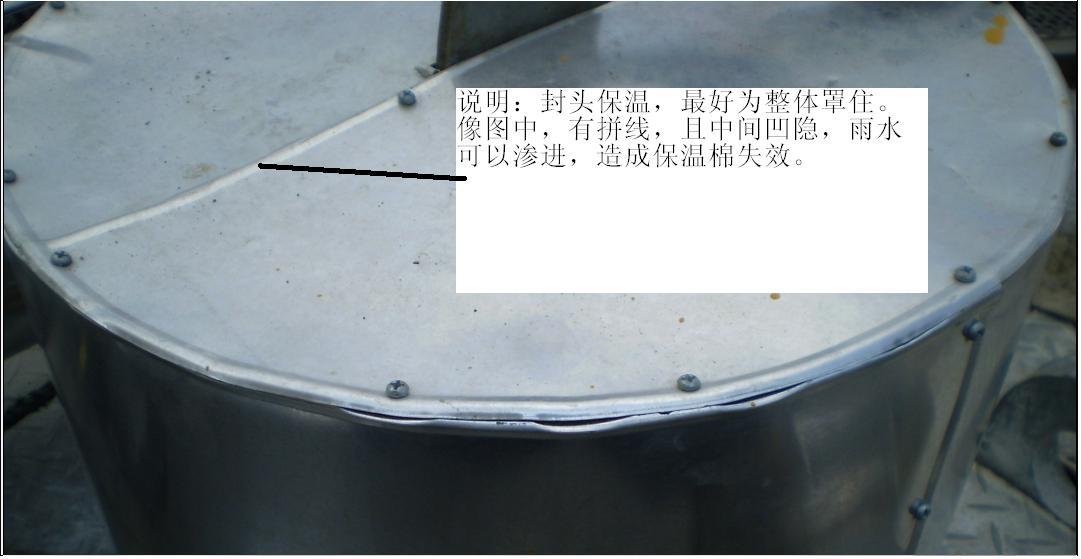

图片3:) ?5 v. L4 j+ v7 _& f& K
说明:封头保温,最好为整体罩住。像图中,有拼线,且中间凹隐,雨水可以渗进,造成保温棉失效。

第一个图,考虑把水泥地弄个坡度,再作一个地漏外排。
! }$ J; h5 z+ |% M0 [9 X对于H型钢可以考虑切割出小孔通水。- e6 Y2 |- e9 A& d6 B
第二个图看地方还足够,可以考虑把平台铺大点,让人下来的时候不至于踩空。0 n: V6 o6 L9 o/ N' O
第三个图估计是利用余料造成的吧,而且从图上看,圆周也有缝隙会渗水。

第一个图: 个人觉得,第一次灌浆时,应该预埋一塑料管,用于排水,第二次灌浆后,装水管口切水平.这样的处理方法较好.& W/ ^& _* U7 w5 x2 ^3 v  @
第二个图: 个人认为底部水泥平台应该比爬梯宽300-500,避免踩空.' K& j$ }) F0 x
第三个图:  保温应该考虑到防水效果. 应尽可能将 拼接处做于底部 或在拼接处用 生料带,或胶 缝合.起防水作用.

第一个图完全是设备生产厂家考虑不周,设备底座没有开排水的口。可以打电话要求设备厂家开口或者厂家书面同意开设排水口后自己用割刀割一个排水口7 U9 u* P; M( r5 }
第二个图水泥坪是太窄了建议至少宽度加到1.2米% H& |2 ~3 j) K  L" V
第三个图保温铁皮应该重做,顶盖有防水要求,不能采用拼接

第一张图不知道工艺设计人员是怎么考虑的,一般来说,应该考虑排水,或者是型钢开孔,或者是水泥基础内埋管。
/ k, e2 M3 b1 i( L) o  g, e  L! n第二张明显是设计失误,这个台阶应该是后补或者爬梯移位造成的。现场可以考虑用型钢做台阶' X* j8 l4 s5 h% B2 X
第三张图可以骂施工队,这种安装是开玩笑,中间的拼缝会渗水不说,周围是要搭接的,并且还要抹胶。

第一种情况08年我遇到过,当时是采购的上海某公司的消防泵,底座就没有考虑排水问题。后来他们服务人员过来出具了书面的东西自己找人用气割割了下
