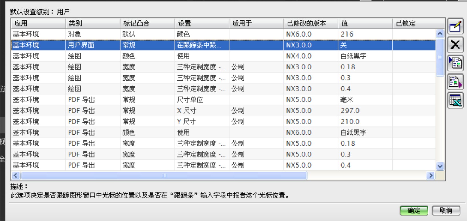

如图: Graphic1.jpg & q0 K2 D: d& M8 G2 e, A
我在实用工具-默认里都设置好了,在工程图首选项-注释里也加载了默认设置,但不起作用,为什么??
% \3 c  s  T3 Y( T7 D9 M请大家指点:
& {$ o2 V, {! ?' q- f" e感谢!!
 楼主| 发表于 2009-1-13 09:19:45 | 显示全部楼层 来自: 中国广东东莞
已修改的版本为什么有的是3.0-4.0-5.0?我用的是6.0版本的9 O3 R  _' U: g2 O9 Z$ m
是不是只有显示都为6.0才起作用??请大家帮助
6 g/ f2 o' |$ @9 N% u" ?! l感谢!!
发表于 2009-1-13 10:19:35 | 显示全部楼层 来自: 中国广东深圳
回复 2# kiky20 的帖子
修改UG里的默认设置,需要重新启动UG才能生效
发表于 2009-1-13 11:08:06 | 显示全部楼层 来自: 中国北京
我也碰到这样问题,重启也没用,还要重新设置,请教?
 楼主| 发表于 2009-1-13 16:39:25 | 显示全部楼层 来自: 中国广东东莞
经过多次摸索2 L& l! ?0 V+ B: {  t
原来是要在模板里设置好后保存
. x) j9 y2 \" ^# D" |! ?" ]以后调用模板就是你想要的了
