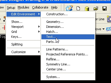

在这里改后试一下

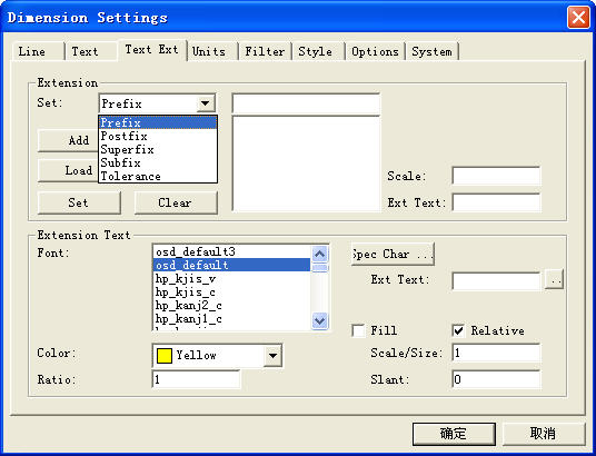

Square本身这个符号就比文字大,要一样大,就只能分开写,分开设定大小。
+ c7 d8 B) G/ L" Y% `% d标注中可以直接设定前缀或后缀的大小。只是要注意改换选项。
) U8 ^- P0 z  G  F2 w还有就是Relative选项的勾选可以控制设定前缀与主尺寸文字的相对大小还是其本身绝对的大小。

- S; K% D2 ~1 `7 R5 z% [- J& V9 Q不过你要不去除任何勾选项的话,默认设置都是相对大小的。
