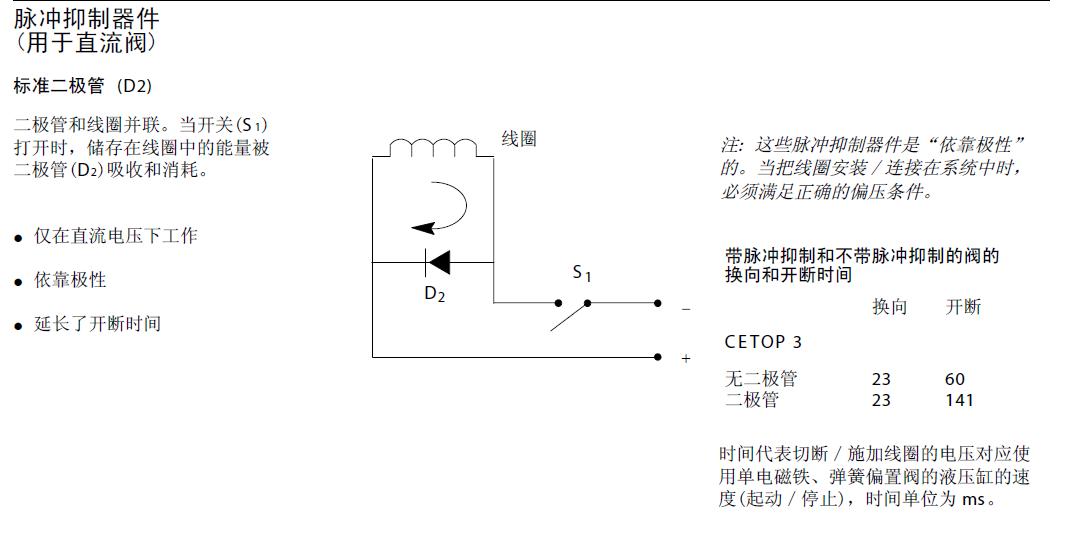

[求助] 换向阀阀芯速度控制
发表于 2009-1-13 11:28:01 | 显示全部楼层 |阅读模式 来自: LAN
换向阀阀芯速度控制,怎么 控制啊 ?节流孔 ,抑制二极管,全波整流器 怎么控制速度啊? 谁有这方面的资料啊,谢谢了
发表于 2009-1-13 13:22:47 | 显示全部楼层 来自: 新加坡
液动换向阀,控制油路加节流阀。
发表于 2009-1-13 17:36:55 | 显示全部楼层 来自: 中国安徽马鞍山
换向阀分很多种啊,各种换向速度方式不一样,我也是新手,我理解是一般液控调节流孔开度,比例换向阀调斜坡率和电流等,期待高手明示
发表于 2009-1-13 18:40:59 | 显示全部楼层 来自: 中国湖南衡阳
老产品一般采用双单向节流阀控制主阀芯的动作速度,现在一般采用阻尼孔。
发表于 2009-1-13 21:51:55 | 显示全部楼层 来自: 中国陕西西安
电液换向阀可在先导电磁换向阀与主阀之间加双向阻尼来解决换向速度,但电磁换向阀怎么控制我也想知道
发表于 2009-1-13 22:19:16 | 显示全部楼层 来自: 中国广东汕头
电液换向阀中控制换向速度常见的就是使用节流阀来控制
发表于 2009-1-13 23:05:38 | 显示全部楼层 来自: 中国上海
普通电磁换向阀的换向速度无法控制。电液换向阀通过调节控制油路的双单向节流阀来控制主阀的换向速度。
发表于 2009-1-13 23:11:46 | 显示全部楼层 来自: 中国辽宁沈阳
电液阀中间叠加节流阀可以控制阀芯换向速度,电磁阀+节流阀用来控制流量可以,但控制阀芯换向的速度就不好控制了,
发表于 2009-1-14 10:51:52 | 显示全部楼层 来自: 中国浙江绍兴
双单向节流阀、阻尼孔
 楼主| 发表于 2009-1-14 12:33:04 | 显示全部楼层 来自: LAN
现在有个系统 (进口的)听说可以控制马达的停止距离(就是普通换向阀从左右位回中位时,vickers的普通换向阀)不是在油路里控制,是在电路里控制。 怎么弄啊?是下面这种办法吗? 1111.JPG
