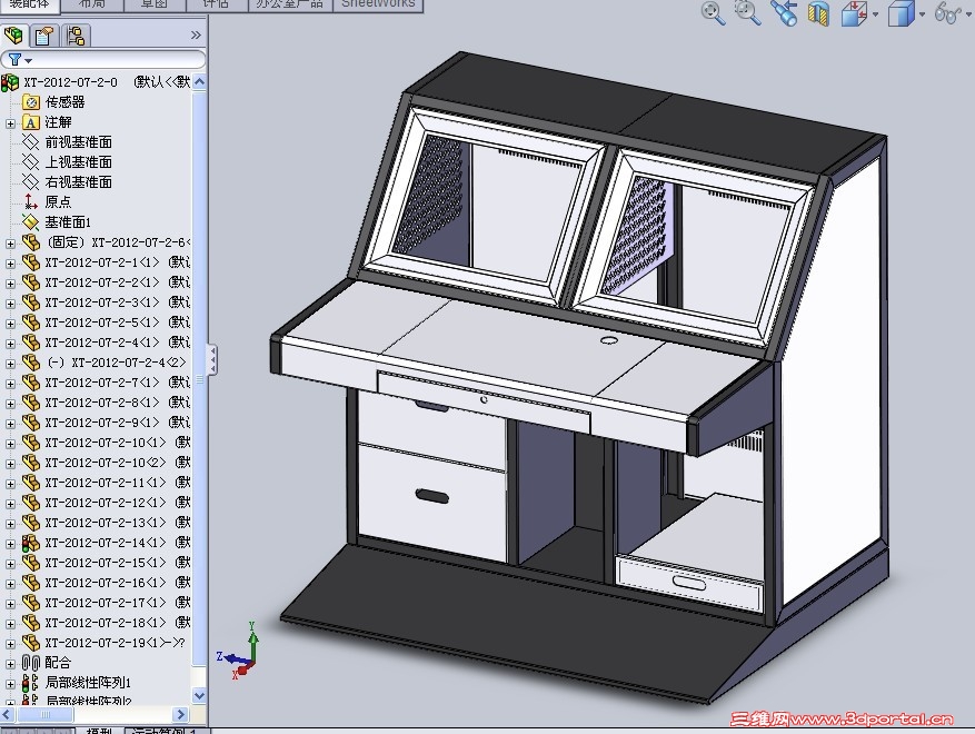

发表于 2009-1-13 11:54:41 | 显示全部楼层 |阅读模式 来自: 中国河南洛阳
以前的ID进不去,上了那个操作台我也不知道弄那啦,再上控制台,请赐教!) b9 a: v9 ]4 o1 A; b6 C% ^
7 W' T/ q6 q8 Z' C$ q[ 本帖最后由 晨光16888 于 2009-1-13 11:57 编辑 ]
操作台-1.part1.rar
1.91 MB, 下载次数: 489
操作台-1.part2.rar
1.04 MB, 下载次数: 411

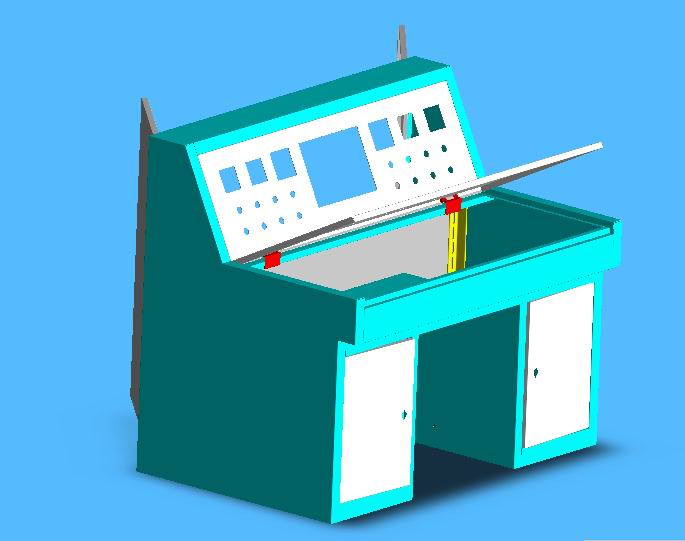

发表于 2013-11-22 08:53:13 | 显示全部楼层 来自: 中国辽宁
无聊做的展示样机
参与人数 1三维币 +1 收起 理由
阿帕奇 + 1 如可以,请分享源文件

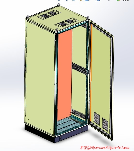

发表于 2013-11-22 08:54:24 | 显示全部楼层 来自: 中国辽宁
ps九折型材柜
参与人数 1三维币 +1 收起 理由
阿帕奇 + 1 如可以,请分享源文件

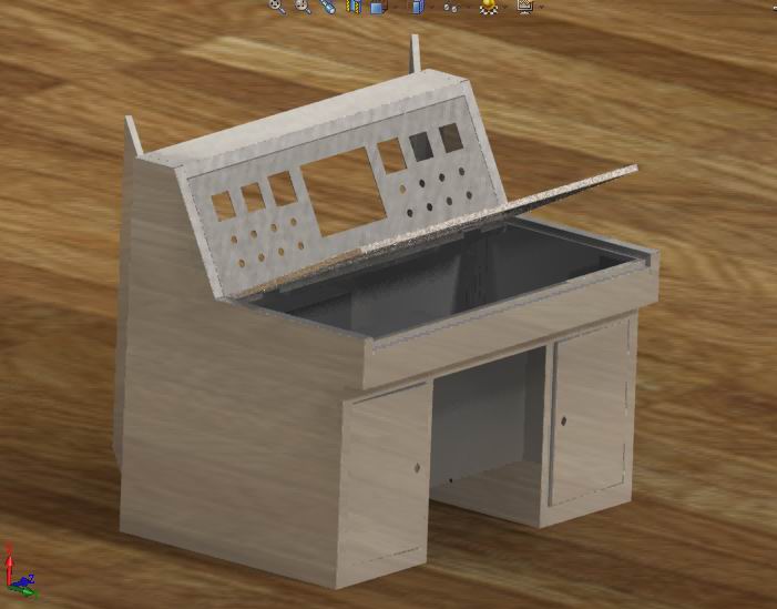

楼主 你的钣金件折弯R角0.001    这样与实际加工是不相符的   还有 你2.0冷板 取K因子0.6 请问有出处么 一直在纠结 没找到资料

楼主,能把钣金件中重叠的折弯部分改善以下就完美了
