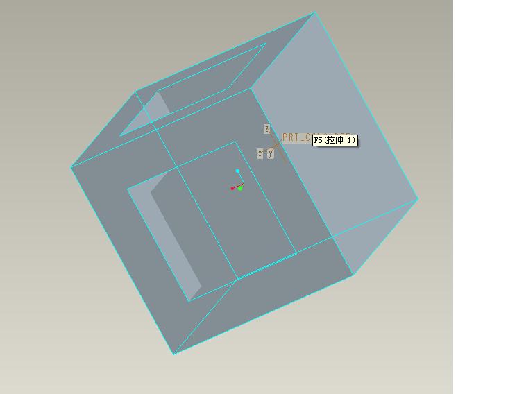

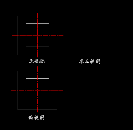

这张图对大家来说可能挺简单,但我也花了不少时间才想出来。# w# f: P& E. b' i, E0 a; e
+ g& w% X$ ]1 M  x! {$ q
其实这个图我考了两三个机械工程师,他们都想不出来,都是50多岁的。5 k5 X% _% o# R! }/ a
; P. \5 k* @) _6 F9 m$ T: W% i答案在下面,有N多答案,这里的高手太多了,0 R' z( C: d6 H2 g+ O
( J% k& B6 x) o+ Z" Y4 P
我是PREO初学者,画得不好见笑了。
. a8 u1 T  c6 }, C% ?% }' q; j+ W' @  U- G% Q, `
[ 本帖最后由 tonyle 于 2009-1-14 14:29 编辑 ]
zuoshitu.prt.rar
47.28 KB, 下载次数: 33

发表于 2009-1-13 21:20:03 | 显示全部楼层 来自: 中国浙江杭州
楼主两个视图貌似就有错误或者漏洞,没有相应的虚线 表达,所以三视图会出现歧义了
发表于 2009-1-13 21:43:56 | 显示全部楼层 来自: 中国上海
就一个视图怎么确定零件啊?尺寸都不全!

发表于 2009-1-14 09:02:21 | 显示全部楼层 来自: 中国天津
这个条件太少了吧?左视图完全可以和其他2图一样啊,是不是这样?
发表于 2009-1-14 09:09:59 | 显示全部楼层 来自: 中国上海
侧面可以是正方形上抠个任意图形。
发表于 2009-1-14 09:12:01 | 显示全部楼层 来自: 中国上海
这2个视图没法表示出零件的形状的。

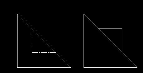

发表于 2009-1-14 15:17:36 | 显示全部楼层 来自: 中国北京
应该是一个正方体从对角裁开的一半,中间一个正垂面和水平面形成的一槽

发表于 2009-1-15 15:26:03 | 显示全部楼层 来自: 中国江苏苏州
别的论坛里见过这个图,刚开始也没想出来,后来看了别人的才知道的.14楼正解,

发表于 2009-1-18 10:31:08 | 显示全部楼层 来自: 中国辽宁抚顺
14楼是正确答案。
