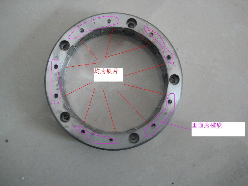

一圆环产品,在压铸时内部需要放很多磁铁和铁片,压铸好以后过一段时间产品有很多地方出现了裂纹?估计是因为冷热不均导致收缩不一样造成的,请问怎么才能解决?2 @+ f  F* L; w" }& P  K$ I
(客户的样品是好的,压铸材料为ADC12)谢谢!$ B' y% C8 M! p7 s* P6 v/ `
/ ^) z! s2 W% ~/ c, i- v注:因不知道此类问题属于哪个板块,为保险起见只好发在这里了!

磁铁和铁片预热能好一点吧。

也可以在放铁片和磁铁模具部位加电加热装置

电加热温度可能还是不够

修改模具留浇注冒口,缺陷会集中在冒口中.我说的是低压铸造.
