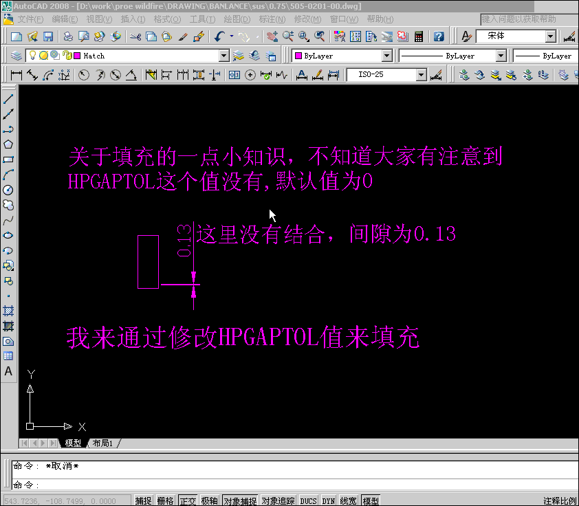

很多朋友经常会碰到填充,填不上;经常会提示有间隙,但是间隙不好找5 `- K" i* o& q( a
下面做个小教程,我发不了图片,能发的兄弟,帮我截个图
填充.rar
480.89 KB, 下载次数: 361
2005llnn + 5 鼓励,5楼已经贴图。
 楼主| 发表于 2009-1-13 16:20:12 | 显示全部楼层 来自: 中国江苏苏州
也就是通过更改HPGAPTOL的值来进行修改,来达到过滤间隙的目的$ [# g" C0 w, [; l4 T
HPGAPTOL默认值是0,只要有间隙就不能填充;, Q; c% x5 y) o- P9 H
此时我们通过更改HPGAPTOL的值,来使其间隙被忽略,从而可以填充,
' i. o9 [- _. t$ @6 w4 {教程采用2008为蓝本的

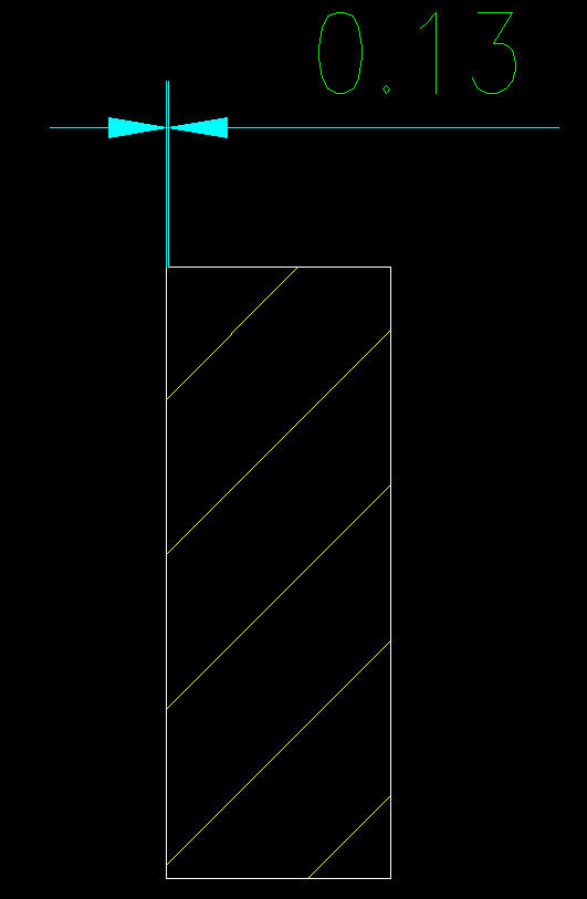

我的CAD2007在间隙为0.13时不修改HPGAPTOL值也能填充。
7 u1 k& y% l- ~( g6 u 圖片 1.JPG ( `8 n4 _8 z1 T( s) R) H# O$ q
6 S9 L8 K# M& {9 c" S4 _/ [' c[ 本帖最后由 sunnyoldman 于 2009-1-16 16:41 编辑 ]

呵呵 如果是要修改变量 会影响作图效率 不过总体来说 还是可以解决一定的问题 我要说的是 如果大家对2004比较熟悉的话 在CAD里 不光是有点选剖面区域 还有一个是框选剖面区域 如果间隙太小 如楼主所示的0.13mm的话 直接用H命令里的选择对象 框选一下 剖面线肯定打上 贴图就不贴了 希望大家能明白 无论何种方法 CAD只是你达到目标的一个工具 快捷 方便才是硬道理
