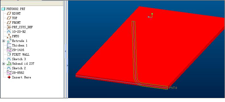

发表于 2009-1-13 20:45:26 | 显示全部楼层 来自: 中国江苏常州
你自己看图片吧,我定义的中心线的尺寸是10*20,R2过渡。长度为29.1416mm
/ Y  P  f. D# L$ a* ?展开后中心线长度是28.8562mm.这个尺寸是对的,Proe已经加了经验系数。 sheet.JPG

发表于 2009-1-13 20:51:45 | 显示全部楼层 来自: 中国江苏常州
我设的厚度是1.0mm.结论就是:$ {2 Z/ d( e9 O6 l3 n7 o
短的平板折了之后中心线的长度会变长一些,因为转折处料厚度会变薄。
userkypdy + 2 积极交流
