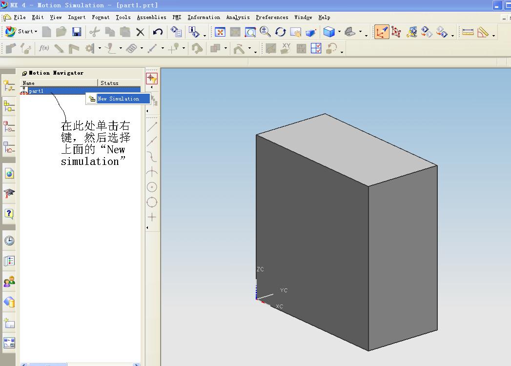

发表于 2009-1-14 14:18:54 | 显示全部楼层 来自: 中国上海
是不是你马虎了。见下图1

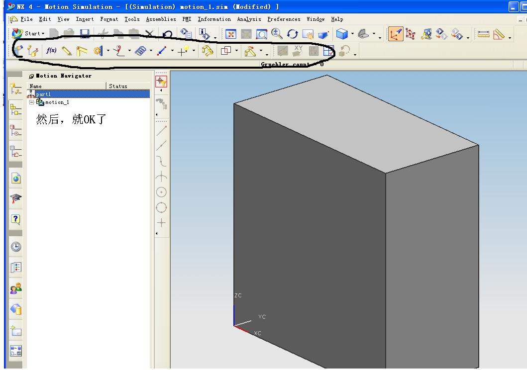

发表于 2009-1-14 14:19:31 | 显示全部楼层 来自: 中国上海
然后,就都可用了!!!
发表于 2009-1-14 16:57:37 | 显示全部楼层 来自: 中国江苏南京
楼主你要先新建运动服之类的东东的哦
