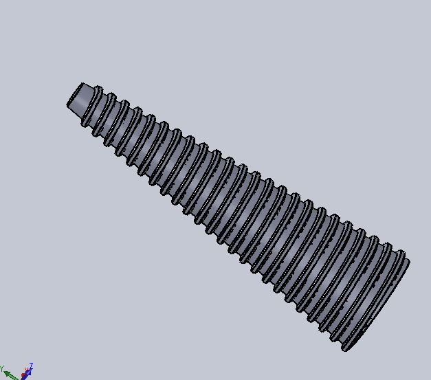

怎么画螺旋轴,带有锥度的,主轴大小不变,螺旋逐渐变小
发表于 2009-1-13 19:46:34 | 显示全部楼层 来自: 中国广东惠州
没说明白何种规格是不是这样?
( L3 O  ^. t+ \/ }1 r1 V$ {/ d6 J 螺旋轴.jpg
1 b2 K# `0 n! K+ D3 Z! W% H' A$ r1 ^5 ]% d
用扫出吧" ^8 t. N. R! M- r8 ]+ }+ n

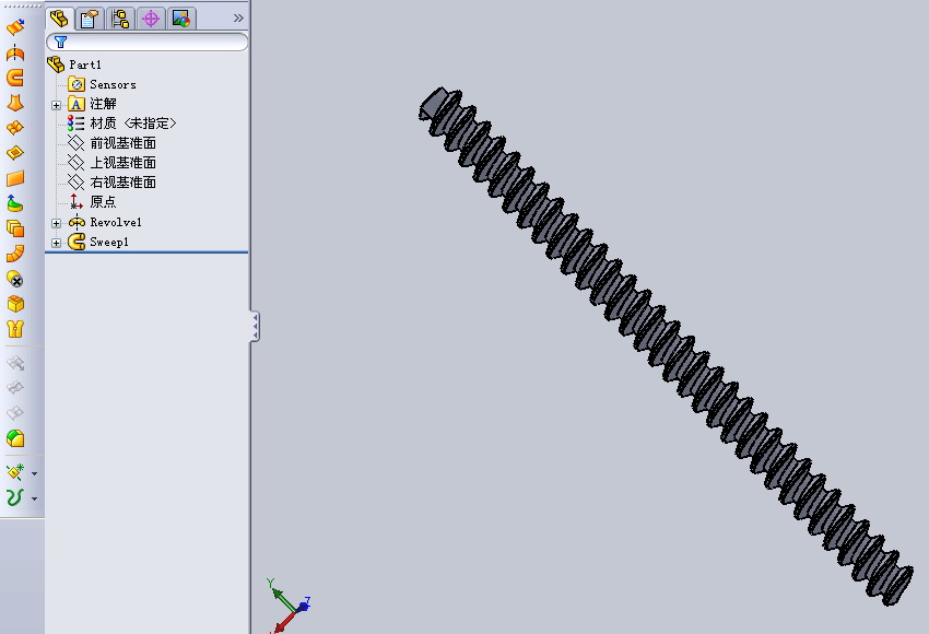

发表于 2009-1-13 22:26:09 | 显示全部楼层 来自: 中国广东惠州
多少锥度?猜谜大会?) w7 w6 i! x" F7 I, j% A  f
螺旋轴3.jpg $ m# D8 f: Y& `; d, W: [* N
1 `, \1 t8 U; @+ {* n1 {3 O8 Z
是这样吗?

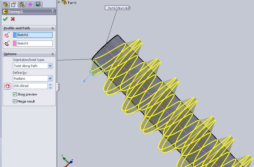

发表于 2009-1-13 22:33:43 | 显示全部楼层 来自: 中国陕西西安
回复
楼主说的螺旋轴,应该可以用变截面扫描画出来。
