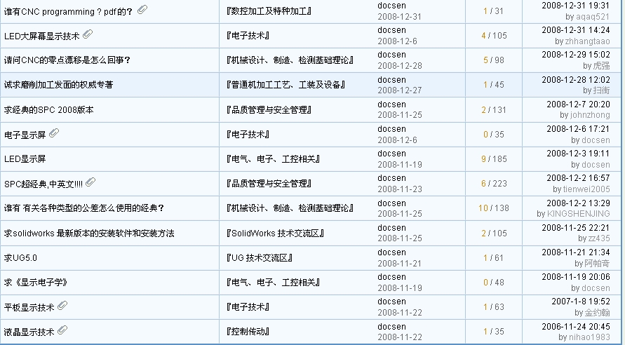

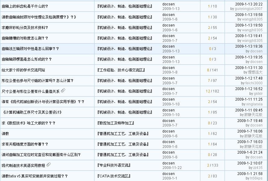

发表于 2009-1-13 20:30:35 | 显示全部楼层 来自: 中国北京
楼主的求助很精彩,请楼下回帖的看看我的贴图6 s9 \9 ]/ C8 ?6 D, y, P; [: ^
' @' t/ r4 ~6 Z' R5 Z看看版规关于求助的那一块!别说我乱警告!3 b7 Z- X. b/ L: |0 }7 `5 Y$ W7 {
9 l& I% @; t) v0 T& B% D[ 本帖最后由 userkypdy 于 2009-1-13 20:35 编辑 ]
