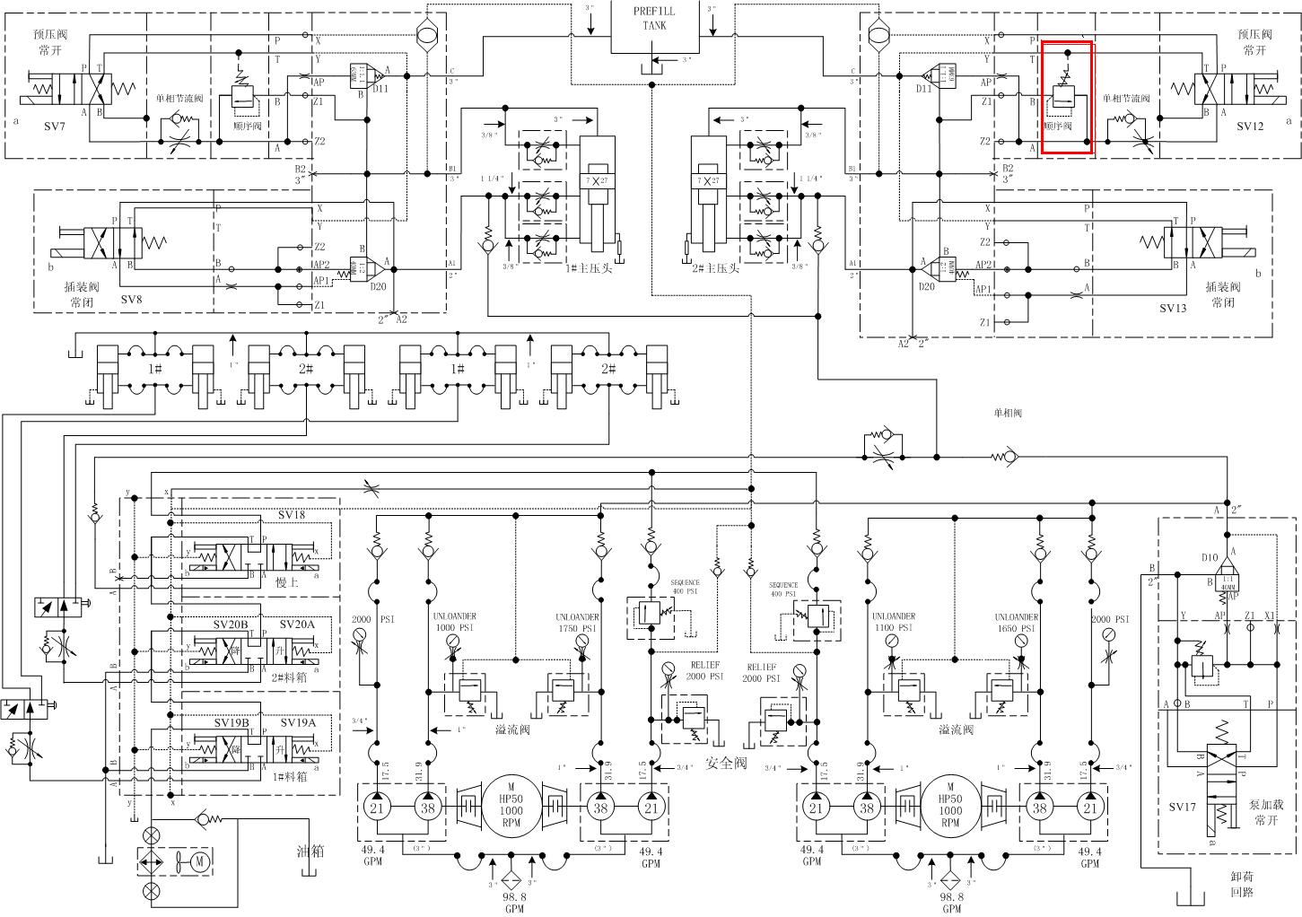

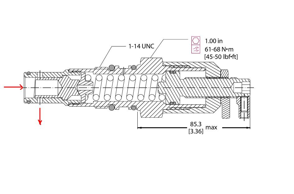

请高手指教 红框部分顺序阀的作用 把顺序阀剖面图附上 弹簧经常断 ???不好意思 图太大 麻烦点击看吧!!; n1 ?# s' S2 o

这是一套美国fishburne公司为打叶复烤预压机设计的系统原理图 ,也就是压烟包用的 200kg一箱烟叶,和http://www.3dportal.cn/discuz/viewthread.php?tid=629342有很多类似的地方 只是实现方式有差异,用一个常开插装阀代替了充液阀,顺序阀的作用我的理解是在烟叶保压(此时常开插装阀高压关闭)完成后,提供打开常开插装阀的基本压力用的 ,但经常插装式顺序阀弹簧会断 ,按照原理图,我理解顺序阀可以不要 ,只是会影响工作周期,问了很多搞液压的,都说不太明白,请论坛的兄弟们讨论一下,先谢谢了!3 o5 X; Z; {' `: Q

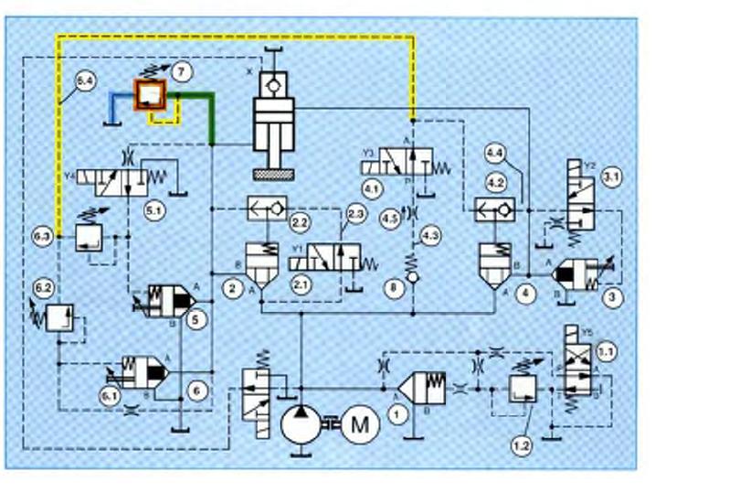

还是把上面网址的图一起贴上 ,供大家讨论!!2 k0 w( F( h4 M

发表于 2009-1-14 10:42:54 | 显示全部楼层 来自: 中国浙江绍兴
弹簧折断一般是压力调整不当,阻尼孔堵塞所引起的。

顺便问一下啊 楼主的顺序阀不应是在插装阀上的盖板上么 楼主的顺序阀图片什么意思啊
1 N4 h3 s" j7 Z6 L还有原理图中AP2应该是空心的 AP1应该是实心的吧 即AP1为控制插件的α吧

 楼主| 发表于 2009-1-14 21:53:54 | 显示全部楼层 来自: 中国云南玉溪
原帖由 zuozuo520 于 2009-1-14 10:55 发表 http://www.3dportal.cn/discuz/images/common/back.gif
) N0 A; S$ |; B6 D' V, h顺便问一下啊 楼主的顺序阀不应是在插装阀上的盖板上么 楼主的顺序阀图片什么意思啊
( ?  w. R, G' ?, k  n还有原理图中AP2应该是空心的 AP1应该是实心的吧 即AP1为控制插件的α吧
( c1 q/ m1 l5 k9 |- Z
控制上腔的插装阀是AP5 y* R# n% i( b4 z. ~  f  Q
控制下腔的是插装阀的AP1;AP2用螺塞堵住。顺序阀是叠加式安装,最上面是换向阀(vickers),依次是节流阀(vickers)、顺序阀(sauer-danfoss),插装阀(vickers),请高手继续发言!

6 t( C: u; V1 l9 v兄弟的解释我会重视,顺序阀频繁动作,最少一分钟要工作一次!因为一分钟一包烟!!

谢谢 顺序阀的调定压力是为了在常开插装阀从保压-----泄压时作用在插装阀B口的压力,应该可以看做一个蓄能器,可弹簧断裂应该怎么理解?怎样考虑从保压-----泄压的冲击问题?

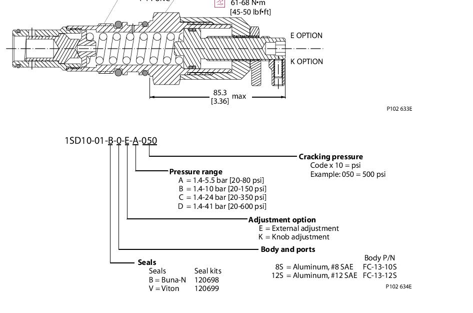

调定压力调定(阀设计1.4bar--24bar)多少为合适.说明书上有没有(说明书没有).主伐开启冲击能降到多少(保压压力1500psi-----0).高频下弹簧是那种状态.我理解.配合好主阀的开启时间.可能会有改善0 g" n  n. K- J- Y$ l4 a" I
请问下图cracking pressure的含义 是开启压力 还是弹簧破裂的压力

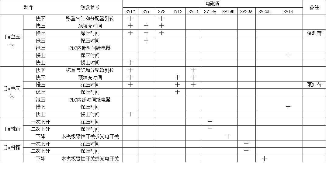

 楼主| 发表于 2009-2-24 12:42:26 | 显示全部楼层 来自: 中国云南玉溪
一位液压专家的理解,请大家讨论
下面是他的原话:
3 |. H% s6 j( ~6 M经重新查阅了图纸,对该液压系统有了新的理解。% ]  D2 |" o7 b* ~
主油缸工作过程:SV12+、SV13+油缸下行;SV12-、SV13-油缸上行。
. ?; f! ]; ~0 y+ B! Y, ~  O我认为单向节流阀及顺序阀的作用是用来将油缸上腔压力平稳卸压的,本来使用节流阀就能卸压,但是节流阀很难调整
% B2 k/ Z2 k/ r7 K7 Y卸压过程,SV12换向时,压力就会迅速下降,插装阀D11就会迅速打开,这样势必引起油缸的强烈振动,我们以前制造的一台600吨专用压机也存在着同样的问题。该顺序阀的作用是向插装阀至节流阀这段油路补充油液,当油缸上腔压力大于顺序阀的设定值,油液将会不断补充,直至压力低于设定值为止,这样就能实现上腔压力平稳卸压了。; ]6 }) n9 ?4 g% F6 V
  张工不妨做个试验,将顺序阀的开启压力调的很高(等于把阀关死),油缸上行时冲击就会很大。) y' z- ~4 c3 C+ K/ [2 {1 D
  另外,当SV12+时,高压压力是直接作用在顺序阀的出口的,长期使用会引起该阀损坏,所以建议在该阀出口处安装单向阀。0 n2 z; l2 L% W/ v4 ?; h. A" ]
  如果顺序阀弹簧断裂,该阀进出口相通,上腔任何压力都作用在插装阀D11上,会引起该阀的不稳定,当然会引起油缸上行是的稳定性,会产生爬行、振动等现象。

实质是 插装阀进出口A、B和顺序阀并联 顺序阀的作用问题?分阶段泄压,高压从顺序阀泄压,低于顺序阀调定压力后,由插装阀阀芯复位泄压!可以这样理解吗????????
