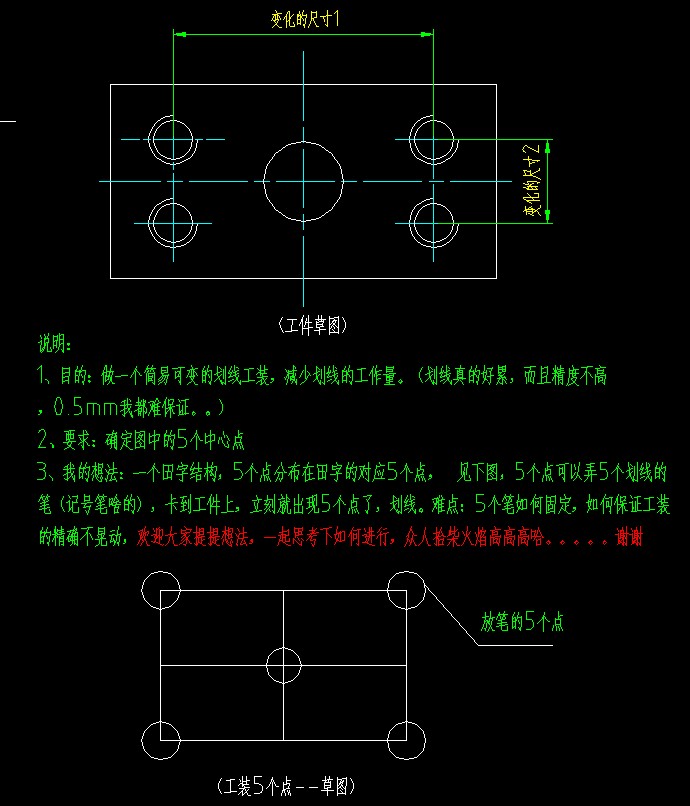

问题提出:下图的结构估计在很多的制造类公司里存在,法兰、搭子啊啥的,今天我去车间划线,发现车间师傅不容易啊,我们为什么不改善一下呢?* n& P  P4 p' @& H" Q  U( {5 ~
$ I( q1 h" b" w3 X2 I  b7 q; D
; N) v# b% ]- J1 k- f9 v
情况:平面,4个孔和一个中心孔,孔间距变化,如何做通用工装来划中心孔,大家来讨论下,若能解决这问题,划线的以后就方便啦(图已经重新修改,类似划线可一反三)7 v! x2 D4 }, F4 j! _5 P9 S9 \
图如下:

看不懂楼主的意思,能表达的再详细一点吗?
发表于 2009-1-14 08:17:00 | 显示全部楼层 来自: 中国山东聊城
“平面,4孔一线,”和“孔间距变化,”看不明白,也和图不符啊。
% b# z- g  |0 {* W$ c' w做个样板,在孔的中心打上小孔,找孔心,看能达到要求不?

工装夹具是提高某一特定部件的加工质量、加工效率专用辅具,其结果尺寸与产品密切相关,即使是某一系列产品使用的组合工装,也是工装外框不动,更换内部数量极少的结构件来达到目的。楼主所云“平面,4个孔和一个中心孔,孔间距变化,”冒昧地揣测一下是想作出组合钻套的工装设计,可是又有问题了,是4个均匀分布的孔位与中心孔的孔间距变化还是4个孔和中心孔孔间距不变而4个孔的孔间距变化?实在搞不清楚,请楼主明示。

 楼主| 发表于 2009-1-14 19:58:11 | 显示全部楼层 来自: 中国广西
原帖由 wakang 于 2009-1-14 08:59 发表 http://www.3dportal.cn/discuz/images/common/back.gif5 X! f! N9 M* g9 ]0 O
工装夹具是提高某一特定部件的加工质量、加工效率专用辅具,其结果尺寸与产品密切相关,即使是某一系列产品使用的组合工装,也是工装外框不动,更换内部数量极少的结构件来达到目的。楼主所云“平面,4个孔和一个中心 ...
. w+ i" P( V* f! k
6 \* y" u; r, ~& }是的,我是想做一个组合钻套的工装,类似的工装都可以举一反三。。。欢迎大家提提宝贵的想法。。。。

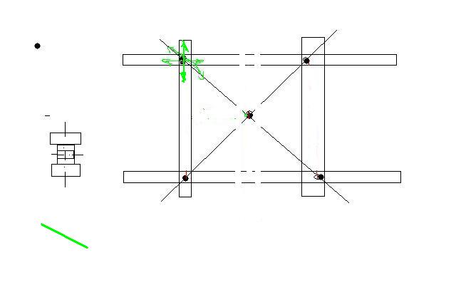

我的想法
四条边互相垂直且可相互滑动,7 K5 C6 N! g) g' T
两条斜边中间铰接,分别和两条边的交点用左图的滑块连接; \  q  W2 }4 N
/ x( y( I# N7 k! G- V[ 本帖最后由 unimont 于 2009-1-14 21:20 编辑 ]
参与人数 1三维币 +6 收起 理由
userkypdy + 6 积极交流

问题是这个东西尺寸变化大,每样做一个工装就麻烦了,可调性太差了。。

哈哈,各位见笑拉,这个零件只是大零件上的一部分,每天10多个品种,每种大概有50件。。。。。。。。。。难哈
发表于 2009-2-25 12:47:44 | 显示全部楼层 来自: 中国浙江杭州
用一台数显铣床专门中心钻打点,用一台钻床钻孔,每天10多各品种,每种50件,那就是500件,数量也不少,完全可以两台机器,两个工人加工。
8 B& R3 r% M. {2 N8 p, @. c" U这样就不用划线了,本来你划好线也得打中心钻。1 H: K) i! W$ h7 ?- K( P
  g! {% X. M* I( ?. m5 C
[ 本帖最后由 l205430 于 2009-2-25 12:50 编辑 ]
发表于 2010-7-13 01:50:07 | 显示全部楼层 来自: 中国江苏苏州
楼上的同学说得没错,将工件用通用夹具如卡盘,台钳在数显铣床上定位后,配上专用的工序坐标点图纸,数显铣床负责点孔位,钻床负责加工到位,效率应该是比划线大大的。而且灵活性也大大的、精度也比划线高大大的,在现在什么都要求效率的情况下,很多的相对孔位还用划线的方法本人觉得跟不上时代的发展了,当然在某些特定的场合,划线还是有一定的作用的,这也是本人正在考虑给普通铣床加装光栅尺的原因。
