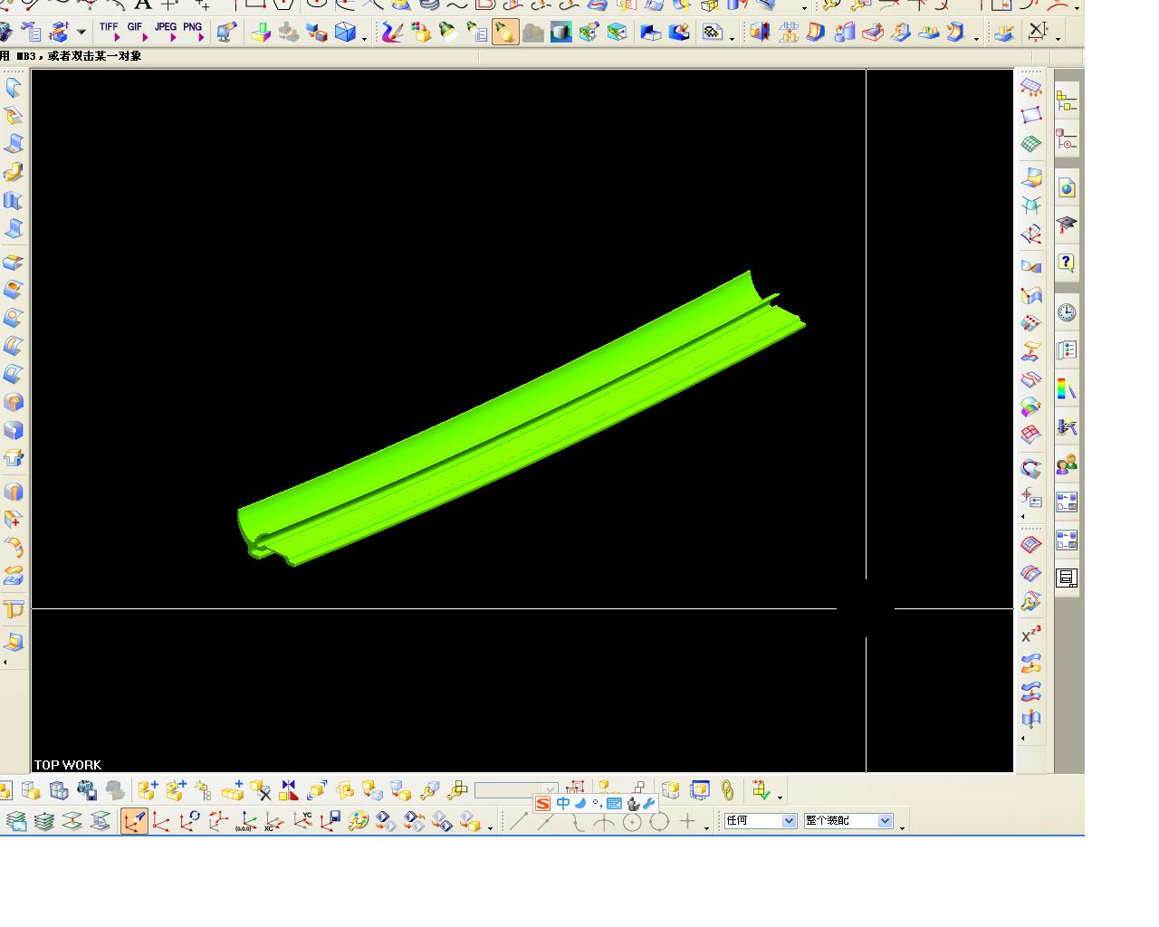

哪位高手帮帮忙,客户发来一个数模,断面曲线是合并后再扫描做出来的(整个模型是一个面),现在没有参数,谁能帮我曲面改成圆角的地方是圆角,直角的地方是直角!(就是改成曲线没合并的时候再扫描出来)再次感谢!急!!!

1、抽取曲线----边缘曲线;2、把你现在所提取的曲线用“简化曲线”命令进行简化;3,然后在扫苗;4、就可以用“偏置、替换、删除面等命令对圆角尽心去掉;

 楼主| 发表于 2009-1-14 09:23:16 | 显示全部楼层 来自: 中国浙江宁波
我扫描出来的跟现有的不一样!楼上的帮忙做一个

我把圆角去了,看看对不对。) W* R; z, D! p+ X9 K

 楼主| 发表于 2009-1-15 14:20:34 | 显示全部楼层 来自: 中国浙江宁波
谢谢楼上的朋友,请问你是从新扫描做出的吗?
发表于 2009-1-15 15:17:39 | 显示全部楼层 来自: 中国山东青岛
抽出截面线->简化,作为扫描截面9 r4 Z; r* r, O; Y% A. c$ b9 l
抽出轮廓线,取几根作为扫描引导线
  |1 d- i) O% e7 w# J$ W扫描
3 G6 }- i" |$ P$ O' R2 |4 x利用直接建模去掉不需要的圆角
 楼主| 发表于 2009-1-15 15:27:07 | 显示全部楼层 来自: 中国浙江宁波
楼上的朋友我的意思是:不要从新扫描,直接在模型上用分割面把面分割好!
