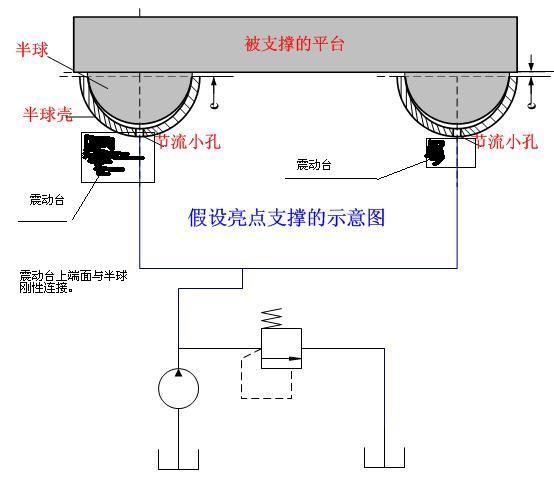

1、设计目的,通过多个半球静压腿支撑平台;
0 M( o2 ^  c  m2、采用液压系统输出一定压力的油液,产生油膜,进而支撑半球,再通过半球偏心支撑平台,这样平台如果有平动、或者微小转动,支腿能自动调整,不会产生刚性变形;' `' }" g( @1 I9 T4 k
3、我见过静压滑动轴承的设计资料,但没有见过这种资料,有也是通过气压支撑5 {# i8 t& D* L7 Q  b/ c4 |* k
9 m& y6 Q3 H7 C0 W- S& L所以希望大家给出建议:
  G4 @" Z9 m& B, C1、系统节流孔如何设计,设计几个?
2 P1 i. @/ Z7 O) g1 M, S2、液压系统如何设计,与常规液压系统有什么区别?0 W3 w9 F- e+ M+ Y; |( l' q
3、设计时该注意什么事项?
2 M' u, b! N$ a/ I" W4、设计思想,也就是基本原理是什么?
9 }4 j5 `2 B+ u8 z5 V4 H4 {6 w
' O% D$ R- ?* E9 _2 O  H  k_________________________________________________
8 W9 O7 K) d) @+ f9 i1 T我的意思,对于大型产品,靠一般的振动台激振难度非常大,比方说普通的一台振动台可以激震的产品尺寸为100*200cm,那么如果我的产品尺寸为500*6000mm,那么现有振动台就不能满足产品的尺寸要求,因此我可以通过两台或者三台振动台来激振,如假如一个大尺寸产品放在三个振动台上,也就是靠三个振动台3点支撑,3点激振,但是三台震动台难免由于激振幅度不同步(我也是大概理解一下,我对振动不太懂),因此在三个振动台的上面安装图中的半球,通过液压系统产生的油膜支撑产品或者平台,通过如果产品如果在受激过程中,发生轻微偏转,能够通过液压半求自动调整,以消除应力(我大概理解这样),所以半球起两个作用:
& e/ |7 X7 m4 {1.支撑(产品受激过程中)
4 ^: p5 z) N% I8 E2.产品偏转或摆动时,可以柔性调整,不致产生憋劲;
9 Y' B3 O$ N% j& J$ E3.振动台的频率通过油膜---半球体传到受激产品上  ~4 k# B/ T/ Q/ f% [2 d; b
# Z- n/ h9 M  V) G' M9 O
基本就是这样,大家看看6 \- x7 i) J# \( B6 K
5 g0 p: c- `6 _7 P. L6 S1.属于静压还是动压,还是动静压呢?
/ Z/ {" g$ ~6 t' Z2.系统能否实现?(国外好象已经有产品)
3 e6 n4 W: a% R" K. b3.如果能实现,那么液压系统如何实现,半球节流孔如何设计和布局?2 F- C7 ]% s7 F4 }# @6 M. L
4.液压系统供油给半球,那对于半球,其进油口和回油口如何设计和布局?4 k! x$ n7 P6 P3 U4 o% U
$ [& w7 S. C" [/ B4 E' Y& Z& Z谢谢大家.
