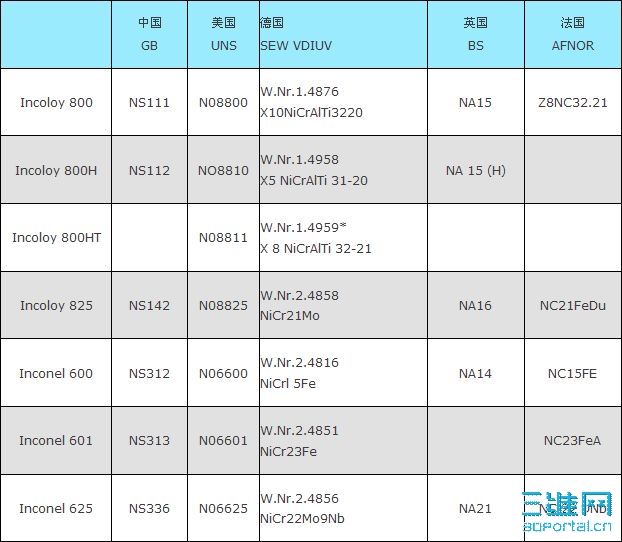

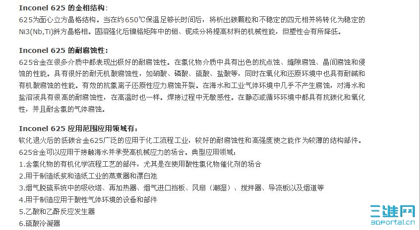

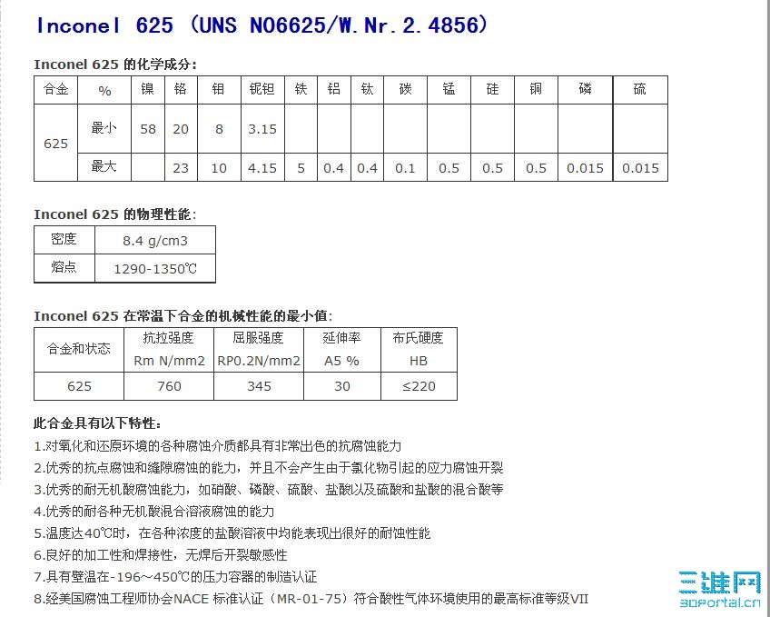

发表于 2010-3-31 11:50:29 | 显示全部楼层 来自: 中国江苏泰州
截图00.jpg - C& R7 |$ I, j8 k0 ~
* Y0 n, P5 p/ A5 W  Z. f 截图02.jpg
tdragonfu + 3 技术讨论
