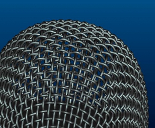

发表于 2009-1-19 10:15:13 | 显示全部楼层 来自: 中国广东惠州
應該可以畫到這種程度% V) W. i  e% y# n2 Q. U0 \

发表于 2009-1-20 18:17:16 | 显示全部楼层 来自: 中国广东惠州
像這樣畫就可以了. K8 z* r% y+ g. V# J# y0 i' f

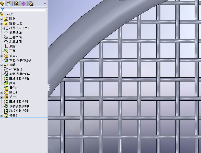

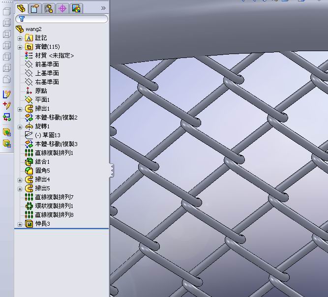

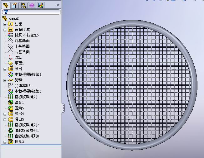

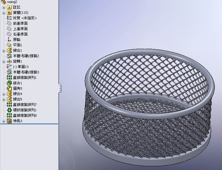

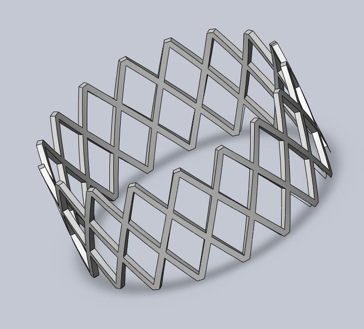

发表于 2009-2-9 10:04:44 | 显示全部楼层 来自: 中国广东惠州
網的畫法
  I: ?& ]7 j# A. G) W wan2.jpg + r7 ^( \% j' j! C8 I' X! I& p
wan3.jpg 1 A; v& R1 O9 h- R
