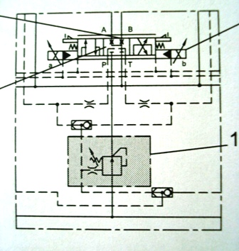

在资料里这个阀叫做compensator 应该是压力补偿器,那么这个功能如何实现的?. ]  E3 ]; |/ e' V! A

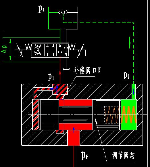

比例阀的进出口压力差和此阀弹簧调节的力相等。这样使比例阀的节流调节功能只和阀芯开启的大小有关,而与负载无关。
发表于 2009-1-14 11:01:36 | 显示全部楼层 来自: 中国辽宁本溪
见贴图。
5 x, ~/ z- H! ]/ E! p/ G负载压力P2升高,调节阀芯左移,补偿阀口K开大,降低节流减压效果,于是补偿器出口压力P1升高,从而保证比例阀节流阀口的压差△P=P1P2为常数。3 u! K) I8 M- T4 V# l5 G
如果负载压力P2升高,则会出现相反的过程。但仍然会保证△P=P1P2不变。

发表于 2009-1-14 11:20:11 | 显示全部楼层 来自: 中国江苏无锡
图中有一个梭阀,用来选择压力较高的一侧(A.B)作为反馈压力。当A,B的压力比P口的压力小太多时减压阀开口加大,反之减小,使流经比例阀的压差保持恒定,从而使比例阀在同一开口下,输出流量恒定。
