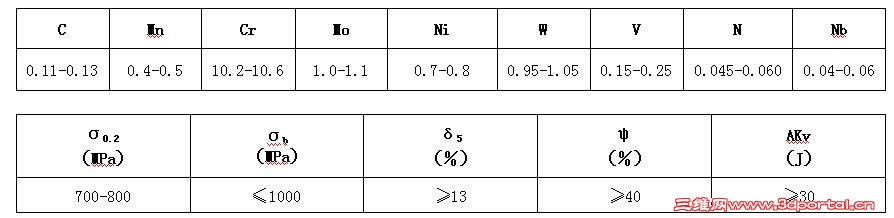

X12CrMoWVNbN10  ]' M5 s  Z; v5 _  h/ j2 H
 600℃时具有良好的持久强度,100,000h蠕变持久强度大约为90-100MPa
- w9 Z4 j+ y; z) Q. [ 足够高的室温强度,屈服强度下限为700MPa
+ F0 ^# F$ y8 A 良好的蠕变塑性(持久断裂的延伸率>10%),并且无蠕变缺口敏感性% E$ Q- {% R4 u6 W% x8 [
 足够好的淬透性,直径1.2m的转子锻件能淬透3 z9 q% v6 {" j% x4 S( n4 l* v8 J
 高温长期工作具有良好的组织稳定性
( A9 \0 v2 U: @6 a. H1 f 良好的抗氧化性和耐腐蚀性能& C) N! \+ G: D" Y4 [2 T& n$ W
 良好的断裂韧性,与传统的12%CrMoV和1%CrMoV钢相当
