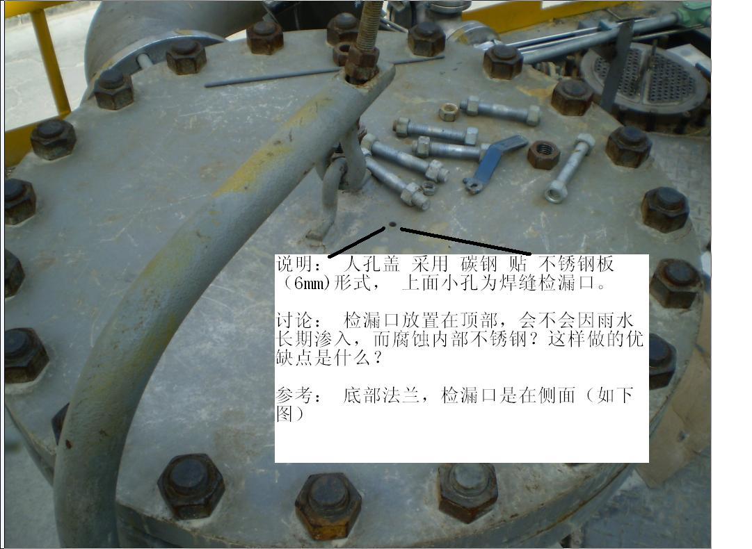

  n3 Q9 R* B5 F$ h+ U' |说明: 人孔盖 采用 碳钢 贴 不锈钢板(6mm)形式, 上面小孔为焊缝检漏口。
1 O4 {8 o' u" J* w* D& y! T; Y* ?# \讨论: 检漏口放置在顶部,会不会因雨水长期渗入,而腐蚀内部不锈钢?这样做的优缺点是什么?) P! \- S& n3 ^  G/ |# b

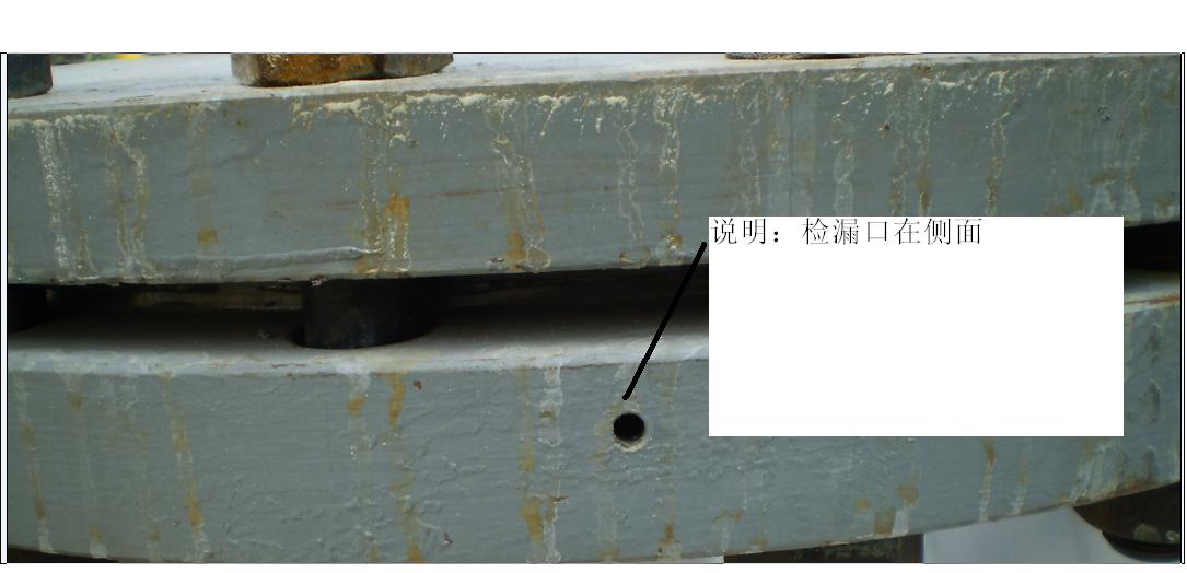

参考: 底部法兰,检漏口是在侧面(如下图)

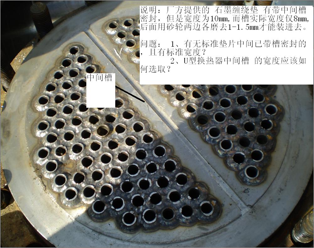

说明:厂方提供的 石墨缠绕垫 有带中间槽密封,但是宽度为10mm,而槽实际宽度仅8mm,后面用砂轮两边各磨去1-1.5mm才能装进去。
4 X# O, Y1 w3 U1 p# m7 p) J问题: 1、有无标准垫片中间已带槽密封的,且有标准宽度?
& k; x+ q; g' |0 f" x  X       2、U型换热器中间槽 的宽度应该如何选取?3 l! j4 {! j  ]* c* j. R1 _. ^

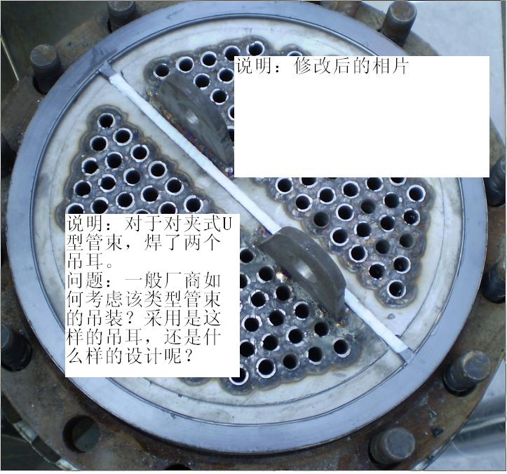

' G0 M% p8 ?& E5 p8 _, {) b# Q8 u说明:对于对夹式U型管束,焊了两个吊耳。
2 O* f7 r! a$ ^9 j问题:一般厂商如何考虑该类型管束的吊装?采用是这样的吊耳,还是什么样的设计呢?$ x  a4 z  _, `& m

问题一:那个检漏口雨水是比较难进去的,虽然开口向上,但是毕竟雨水没有压力。就是有及少量的雨水进入也没有关系,里面是不锈钢材料。
5 f  p' R$ T) _% ]# f5 N9 c: g* {
问题三:这个换热器是立式的吧?GB151上没有找到这种吊耳的明确规定,不过根据理论分析这种设计还是非常合理的,既考虑了工艺布局的合理性和检维修的方便性
/ t0 k  \* U9 _$ E9 u, }

检漏口一般是带内丝的,可用螺塞上.

问题二:2、U型换热器中间槽 的宽度应该如何选取?
0 Y4 Z3 j# V4 F& M3 }# \8 E答:GB151-1999《管壳式换热器》“5.2.3  分程隔板。。。”对隔板厚度和槽宽度有具体规定。

1.小孔可以加塞子$ {1 j9 d. b; s  d8 G6 X2 n
2。管板上应加工螺孔,检修时加吊环螺钉,一般不加吊耳。
