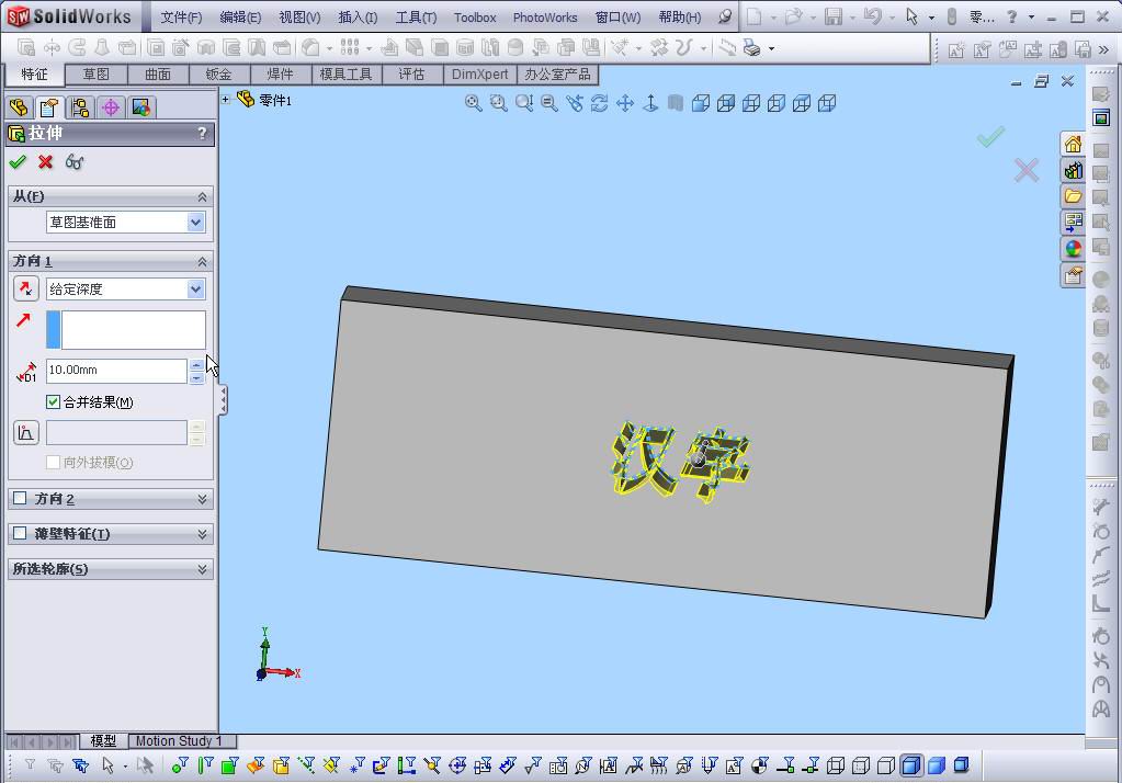

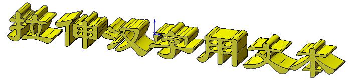

solidworks怎样拉伸汉字  ,想在一个平板上拉伸立体汉字,不知道怎样做,哪位高手教下啊

草图——文字——拉伸
