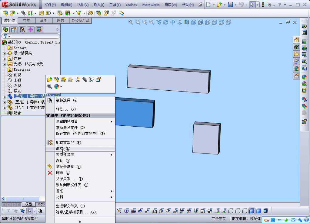

在编辑装配体时,由于零件较多,我把其中几个孤立出来了 单独编辑,做到一半,发现还需要装配体中的某些零件,请问怎么加入到当前的孤立状态中来?

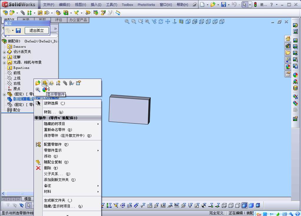

发表于 2009-1-14 15:45:34 | 显示全部楼层 来自: 中国浙江温州
选择你要的零件,点击:(显示零件)
' F) i- o" J  E) W- a& y: l- a$ l7 ~
