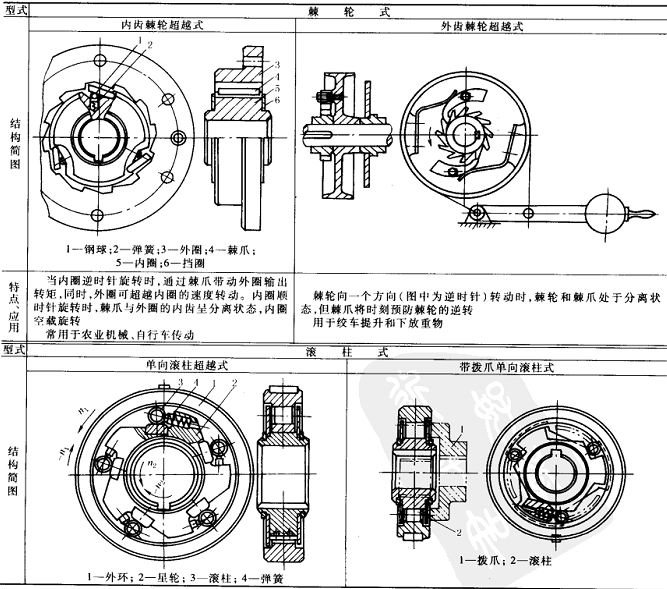

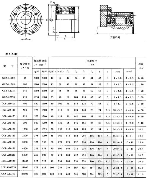

寻求输出大扭矩的超越离合器的典型结构,可以是自制的!!!
发表于 2009-1-15 16:37:47 | 显示全部楼层 来自: 中国山西太原
超越离合器种很多,有嵌合式和摩擦式,摩擦式又分为滚柱式和楔块式。其典型结构见下图。另外还可选用标准超越离合器。
