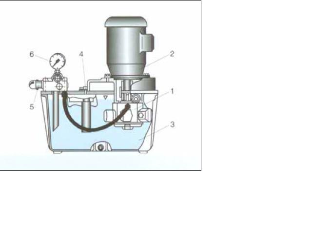

发表于 2009-1-14 16:49:31 | 显示全部楼层 |阅读模式 来自: LAN
现做一个立式液压站 那液压泵支架和联轴器,钟形罩怎么选啊? 大家都怎么做立式的? 偷偷告诉我大家买哪个牌子的? 22232.JPG 2 S) C  Q  Y+ Q$ x

我们全部自己加工,立式多些.
发表于 2009-1-17 21:19:11 | 显示全部楼层 来自: 中国上海
KTR公司有此类产品。如果资金紧张,则建议自己加工。
发表于 2009-1-17 22:39:02 | 显示全部楼层 来自: 中国江苏无锡
恩,直接讲怎么选,对着图纸才好讲没有什么特别的,另外在KTR的网上有选型
发表于 2009-1-19 10:43:43 | 显示全部楼层 来自: 中国湖北武汉
钟形罩自己加工,联轴器建议选用银科工业品牌,很实用。
发表于 2009-1-19 14:29:50 | 显示全部楼层 来自: 中国上海
黄山的泵好像可以直接装在底座或油箱上。5 o; ~6 V7 ^5 N$ e) @) q% J; l
钟形罩可以自己做
发表于 2009-2-12 20:53:30 | 显示全部楼层 来自: 中国江苏盐城
其实要求不高自家做一只,客户有要求的话,我这有铝合金的钟形罩159951687355你只要说出电机和泵的型号就可以
