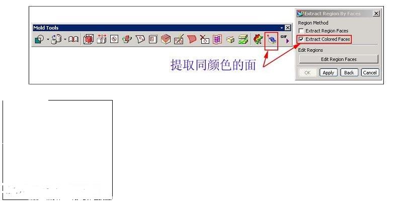

请 问UG4.0中提取颜色面的 命令在 哪里?- T9 B( q1 a+ ~6 r! X' c, \
请看图。我只在UG 2.0 中看到这个命令。

楼主说的是不是ctrl+j

用“析出几何体”,选择面时,在过滤器中指定颜色,可以实现。
