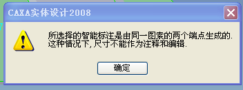

编辑智能标注时立即弹出一个框 未命名.bmp 如何解决,请高手解决,谢谢!

只能编辑由分别两个图素之间的距离,而不能编辑自身,例如可以编辑你我之间的距离,而不能编辑你的身高。此举例不知恰当否。

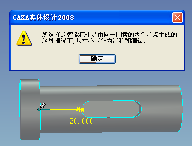

首先谢谢回复,可能我没有把情况说清楚。应该说是在正常使用情况下出现这种情形的。请见图: QQ截图未命名.bmp
发表于 2009-1-15 11:19:50 | 显示全部楼层 来自: 中国浙江宁波
回复 3# jin7181 的帖子
同一图素标注的尺寸是不能编辑的。
 楼主| 发表于 2009-1-15 13:18:23 | 显示全部楼层 来自: 中国浙江宁波
谢谢!问题解决。

回复 3# jin7181 的帖子
按图示的意思,是不是想用智能尺寸调整键槽的位置?
6 n2 [7 E  j, Z- B# J' d, ~4 ~  C/ d
进入键槽的智能图素状态(即键槽显示包围盒),然后再标注智能尺寸。这时就可以用智能尺寸调整键槽的位置了。
 楼主| 发表于 2009-1-22 08:36:57 | 显示全部楼层 来自: 中国浙江宁波
谢谢I-taoo的回复,我根据你的方法做了。
