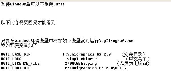

大家好!问大家2个急的问题!我电脑中了病毒,擦
5 V  ]: ^, R* [+ M! ]* @5 L8 U1,就是我重装了系统,我的  ug是装在 e盘的 现在就是我的桌面是找不到快截图标,开始程序里也没有  但安装程序还在  请问一下怎么才能找到那图标啊  。如果找不到的话,我以前是4.0的 现在我想用5.0的.  也装在同一个盘里  覆盖他,还是删除4.0的安装程序.在装5.0的?# C  `- K* R) j- L) T
2。ug的图形用那种格式导出,到mc里面.mc用那种格式接收它。- Q" A+ b. T6 ?0 `3 L! R
小弟在这先谢谢大家了  拜托知道的师傅们说说。

搞定了 重装了一下 没是
