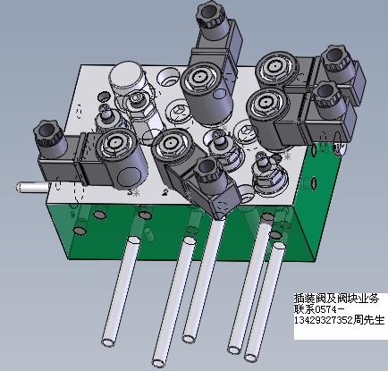

发表于 2009-1-20 08:54:21 | 显示全部楼层 来自: 中国浙江宁波
solidworks很方便
solidworks很方便,这是我做的油路块。
