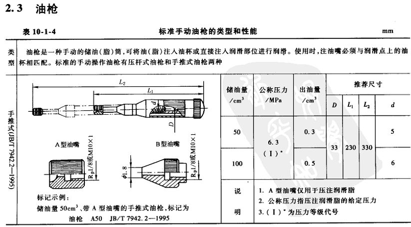

轴承座上面的加油孔是M14×1.5的螺纹,这种螺纹安较大油杯,市场上可以买到。若想用M10×1的油杯,作一个小接头就是了,即下面车M14×1.5的外螺纹,上部车M10×1的内螺纹。4 A; H6 S! R+ F4 s8 P
配套油枪规格如下:

发表于 2009-1-16 10:01:23 | 显示全部楼层 来自: 中国河北石家庄
润滑部位入油处的螺纹是为了安装油嘴、油杯等加油装置的,采用稀油润滑时在此处直接拧上油杯,一般润滑时靠稀油自重润滑(当然也有其他附属结构实现定时加油功能的),这时只要考虑油杯的扣型与安装孔螺纹匹配即可,可以讲只要安装各种型号的油杯都是采用稀油润滑,与黄油枪的扣型无关;一般干油润滑采用与其相匹配的黄油嘴,黄油嘴结构多种多样,但是最根本的特征是干油润滑的入油处与外界是采用带弹簧的钢珠或者其他方式的封闭状态,故9#有拧个螺丝之说,黄油枪连接管是多种多样的,与黄油嘴匹配即可,加油时靠油枪压力挤入润滑脂,一般人们讲的过渡接头均是指黄油枪连接管头部使用的接头。
