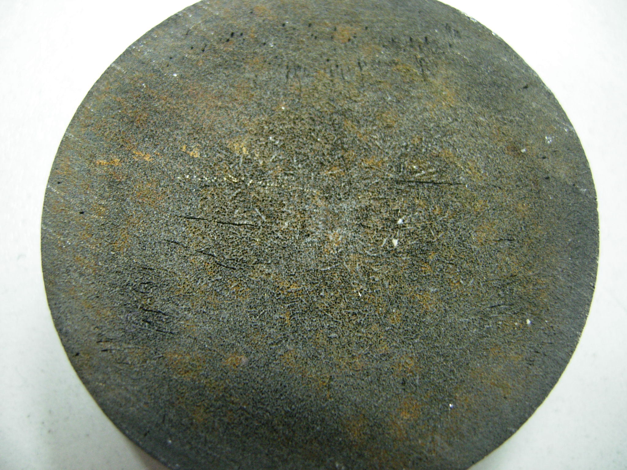

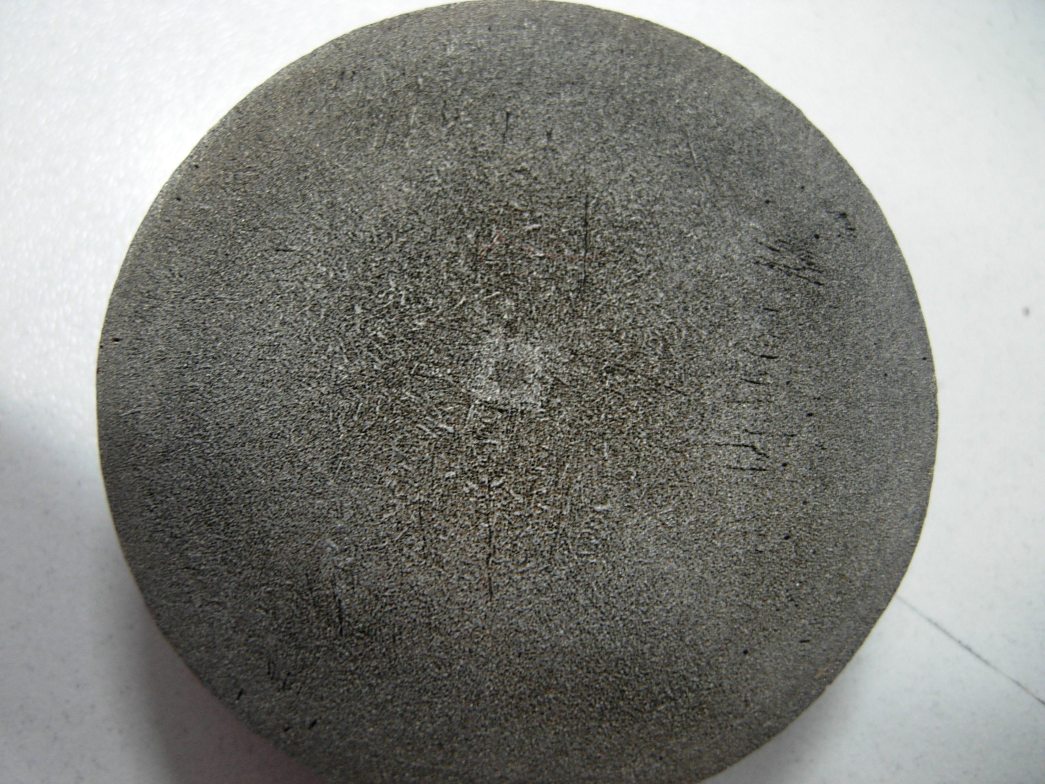

刚拍到的图片,45#钢原材料进厂检验发现的裂纹,请大家看看。一段原材的两面。

像是飞鸟形的裂纹,是不是氢脆啊,打开一个纵向断口看看,在裂纹处会不会有白斑呢。
发表于 2009-1-16 09:19:02 | 显示全部楼层 来自: 中国江苏无锡
内裂,如果是连铸坯生产,有可能是连铸中冷却控制不当,产生内部裂纹,经轧制延伸至材上;关于白点,可以取一段样淬火后敲断,看断面是否有白点,近化验氢含量是分析出的。
发表于 2009-1-16 11:15:34 | 显示全部楼层 来自: 中国湖北武汉
看样子属于轧制裂纹的可能性大些,去掉一截料头后再看看情况

即使是“讨论”或“求助”,楼主也应该把钢材质保书的相关内容简介一番,尤其是裂纹取样部位,反过来劝楼主,赶紧找材料供应商换货或索赔吧,本网站就有钢材质量认定的相关资料,希望能够给你帮助,这个工作更牵扯精力,其实你把与供应商的交涉过程贴出来更有意义。

  x* u- }. @& x+ X45#钢材热处理也容易出现裂纹,而且一出裂纹就是批量的,所以这次专门检查了原材料,没想到就是这样的结果,对炼钢不懂,请大家发表一下这两方面的意见。谢谢各位。
