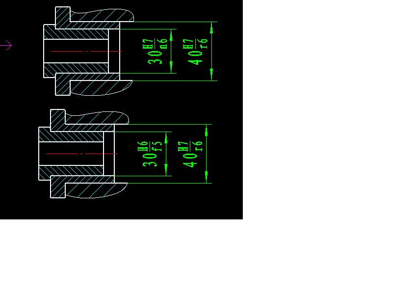

在画钻模或者其他含有衬套的夹具中的配合公差怎么标,我看其他的师傅好像有几种不同的取值,请各位指点哈。
 楼主| 发表于 2009-1-14 22:30:17 | 显示全部楼层 来自: 中国重庆
我看见了几种标法如下,请问各位如何标注,那种是好的,或者遇到这种情况如何标注?

可换钻套一般取下面那一种,固定钻套取上面那一种,第一种用的不多
发表于 2009-1-15 15:31:36 | 显示全部楼层 来自: 中国浙江宁波
具体见GBT 4458.5-2003 机械制图 尺寸公差与配合注法
发表于 2009-1-15 23:19:54 | 显示全部楼层 来自: 中国山西太原
上面一种标注方法对。但是,两种标注都没有加上直径的符号,都有缺陷。

应该选择过盈配合,并且在钻套外径上应加压入导向。

此类标注一般在装配图上出现,只是表示一种配合方式,在实际使用中个人并不看好这种方式,很容易误导人,使人拿配合公差值作为零件加工要求去做,其结果是制造公差、装配公差搅在一起,加工出来的零件其装配性难以保证。工厂大多实际使用另一种标注方法,根据预先设计的装配方式过盈配合确定过盈量、间隙配合确定间隙值,考虑制造公差确定轴、孔的尺寸上、下限,并根据国标装配公差一般规定数值调整已有利于加工刀具的选择。行业习惯谨供参考。

按常规第一种方案合适,过渡配合是应该的。
