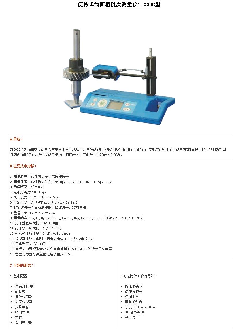

发表于 2009-2-10 12:39:34 | 显示全部楼层 来自: 中国北京
可以参考哈量集团的产品,
