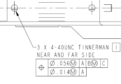

附件里面的图的标注什么意思阿?0 \+ |+ r/ Z/ o4 d$ m% N4 ]9 a$ }

 楼主| 发表于 2009-1-15 10:35:25 | 显示全部楼层 来自: 中国江苏南京
各位高手帮忙看看吧
发表于 2009-1-15 17:23:01 | 显示全部楼层 来自: 中国山西太原
图中3×4-40UNC  为3个4号美制统一粗牙螺纹,公称直径为0.112寸(2.8448mm),每寸40牙。* Q/ j$ K9 R: R. Q' K) |7 ~% U2 W, \7 @
螺孔对于基准A、B、C有位置度要求(图中未标出基准位置)。3 a! h- e  y5 g/ F, W3 t3 `

 楼主| 发表于 2009-1-16 14:10:33 | 显示全部楼层 来自: 中国江苏南京
原帖由 gaoyns 于 2009-1-15 17:23 发表 http://www.3dportal.cn/discuz/images/common/back.gif  m/ P0 e+ o/ W  B: I7 t
图中3×4-40UNC  为3个4号美制统一粗牙螺纹,公称直径为0.211寸(2.8448mm),每寸40牙。
6 j- o9 M7 s) j/ M  J螺孔对于基准A、B、C有位置度要求(图中未标出基准位置)。
2 C  D/ v( f2 z" ~- \. D非常感谢!
发表于 2009-1-16 14:23:44 | 显示全部楼层 来自: 中国上海
公称直径为0.112英寸(2.8448mm),高老师写错了。
