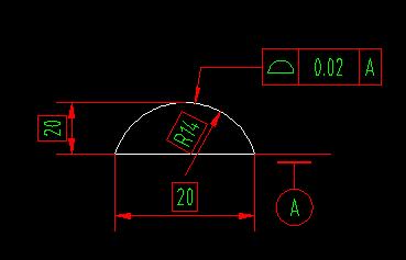

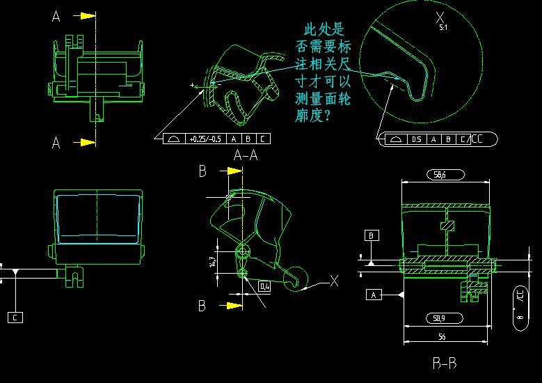

求大侠帮我看看检查附件图片上的面轮廓度是否可以直接测量,我们公司搞测量的说少标注了圆弧面的半径。

你的图中没有尺寸公差,面轮廓度相当于尺寸公差。

发表于 2009-1-15 11:36:04 | 显示全部楼层 来自: 中国重庆
被测面轮廓度或线轮廓度对基准有要求时,应加注理论尺寸。此时严格来说形状公变为位置公差。

发表于 2009-1-16 15:13:08 | 显示全部楼层 来自: 中国江苏常州
你应当标出圆弧面的半径,这样才以次为准测量面轮廓度.

发表于 2009-1-16 16:23:49 | 显示全部楼层 来自: 中国北京
面轮廓度带基准就是位置度的要求
面轮廓度带基准就是位置度的要求!一方面要求被测对象要跟理想的形状做得要像,同时要求位置还要准确。两个方面的要求必须同时满足。3 W$ g9 E1 N# [2 G6 [. o( m9 l
所以在你的图上,必须从基准开始用理论正确尺寸去定义被测对象(曲面)的位置,同时必须用理论正确尺寸去控制被测对象(曲面)的理想形状。这样才能用实际的被测要求去跟理想形状做比较。

发表于 2009-1-16 20:51:29 | 显示全部楼层 来自: 中国江苏常州
你图纸没有问题,可以说你图纸比较规范的。
; M3 a$ C& Y6 H/ N! p. {. F& A从你图纸看不是单一圆弧,如何标注nominal尺寸半径R?如果要检测面轮廓度,你不妨定义几个测试点去做。

发表于 2009-1-16 21:01:26 | 显示全部楼层 来自: 中国浙江杭州
回复 1# hepingchun 的帖子
这好像是冶金产品上的零件?的确少标注了半径。不然轮廓度已什么为基准?

发表于 2009-2-9 17:23:12 | 显示全部楼层 来自: 中国湖北襄阳
面轮廓也是一种位置要求,没有理想的轮廓就没有办法计算偏差,要标出确定理想轮廓的理论尺寸4 n% u$ X) F9 }; H

发表于 2009-9-5 16:48:16 | 显示全部楼层 来自: 中国陕西西安
面轮廓度是比较复杂的位置关系,一般需要有面轮廓度公差还和基准同时使用,即面轮廓度是0.2,则要求与基准的位置偏差要在0.2内,同时形状公差也要在0.2内,要这样理解!
发表于 2009-9-5 21:36:52 | 显示全部楼层 来自: 中国上海
该图标注有问题,没按国家标准标' }& o: Z$ M, i2 a0 B4 s  L$ i4 c. N
0 f9 O% w5 G" @4 C; q* D
面轮廓度可以有基准,也可以没基准) w2 A: \; b' Q
- D$ i! C; O, A
此例中,以ABC为基准后,用三坐标或检具就可以测量,并不复杂。

发表于 2009-9-7 00:09:45 | 显示全部楼层 来自: 中国湖南湘潭
一般都是样板作为测量的手段  6 t4 \% C0 f2 D2 M* I! M+ R( L
前提是  轮廓度没有位置要求
发表于 2009-9-8 22:14:53 | 显示全部楼层 来自: 中国山东烟台
如果有3D图档(比如PROE图)
/ f9 e' s; {8 l# |用三坐标就可以直接多点集合比较测量
