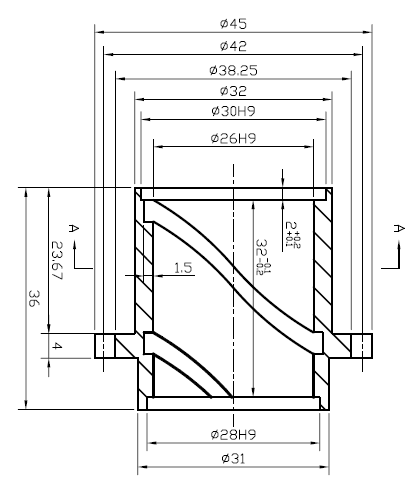

内外径尺寸随意  O: Y; m4 E: t& X# }( @  I0 y& @2 s
在内壁画深度为1.5mm的调节槽怎么画阿?
, R  l( N, d3 @$ H% I6 W( q偶是菜鸟,希望高手指教一下。  o6 x, R! [+ k2 k" p5 k8 q' F! W

 楼主| 发表于 2009-1-16 14:08:32 | 显示全部楼层 来自: 中国江苏南京
这是我画的剖面图
* v7 Q" u1 e. A不知道三维怎么画
8 h4 E# g0 b. w1 R% D8 Z& K指点一下
发表于 2009-1-16 14:52:20 | 显示全部楼层 来自: 中国上海
画出一条螺旋线,然后沿着螺旋线扫描。不可以吗???
 楼主| 发表于 2009-2-5 10:41:12 | 显示全部楼层 来自: 中国江苏南京
原帖由 funny_lee 于 2009-1-16 14:52 发表 http://www.3dportal.cn/discuz/images/common/back.gif
) t* t* b& R4 D. W4 v/ {画出一条螺旋线,然后沿着螺旋线扫描。不可以吗???
( C1 ^1 h1 F/ a不知道为什么螺旋线总是和我想画槽的面垂直7 x0 k. S; B- s
发表于 2009-2-5 17:22:58 | 显示全部楼层 来自: 中国山东青岛
螺旋线默认增长方向为+ZC,默认原点为工作坐标系坐标原点,默认起点为+xc。楼上的螺旋线与画槽面垂直的问题,可以通过螺旋线对话框中的定义方位和点构造器来指定螺旋线的原点和方向。
