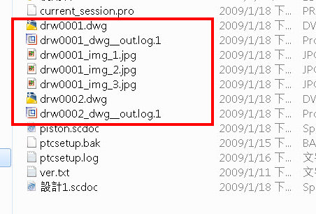

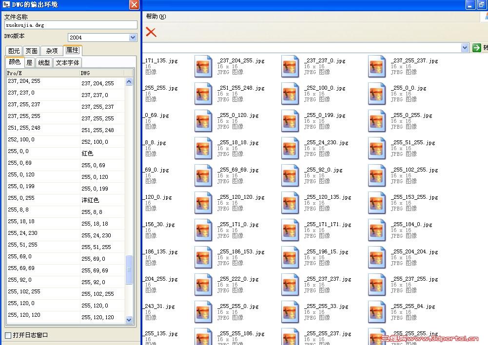

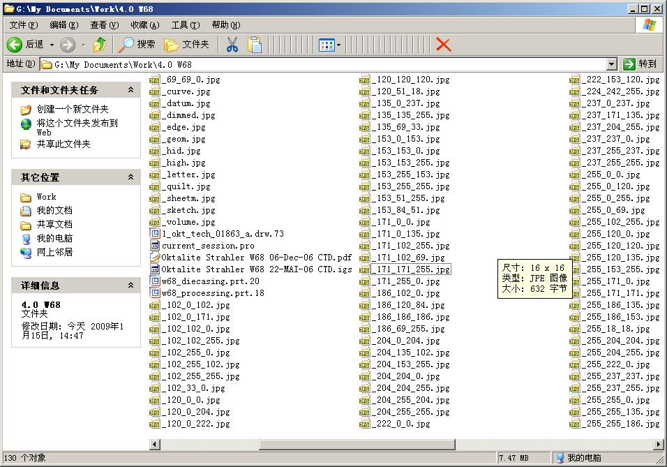

proe 4.0工程图 导出DWG 或者DXF文件时,工作目录下会产生很多图片格式的临时文件,导出完成后那些临时文件会自动不见,但会拖慢导出的速度.见图
: }$ J6 z1 R4 I# V; |大家是否也是这样?我用的是4.0 M050

版主可以在2d 視圖不要使用彩線(shading) 可以部產生暫存圖片) W& c" ^* Z" Q/ w* N. Z, F
) ~# P8 D/ M3 F* x結果請看下圖 : drew001 使用彩線 ,drew002 則否% i1 ^' x6 i4 W
" y7 i1 `4 U- l6 W1 V* {/ `
[ 本帖最后由 josephy1 于 2009-1-18 14:10 编辑 ]

我没有用shading的,那些都是临时文件,生产后就自动不见的.
: h/ s) M- {: Z% B你可以另存为DWG时,选另存格式为dwg确定后马上到你的工作目录去看就知道有很多临时文件产生了.

4 ~( b0 S& R; C我的也是这样,就算是没有config的情况下(重装的情况下)也照样会产生这些小图片,拖的出图速度很慢,仔细研究之后发现了点线索,希望哪位可以帮忙找到解决的办法,期盼ing

我没有试过,但我认为取消图纸存储带预览功能应该能解决。即save_drawing_picture_file     no。可以试试。

你是没有转化成线条的缘故吧,我转图没有发现这个问题,没有转化成线条形式的时候出现过这样的问题。

我现在用的4.0版本,转换成dwg格式的时候,中间也像LZ说的那样产生很多图片文件,最后会消失,但关键是完了后,找不到dwg格式的文件,也就是说不能生成dwg的文件了,不知道什么原因...
