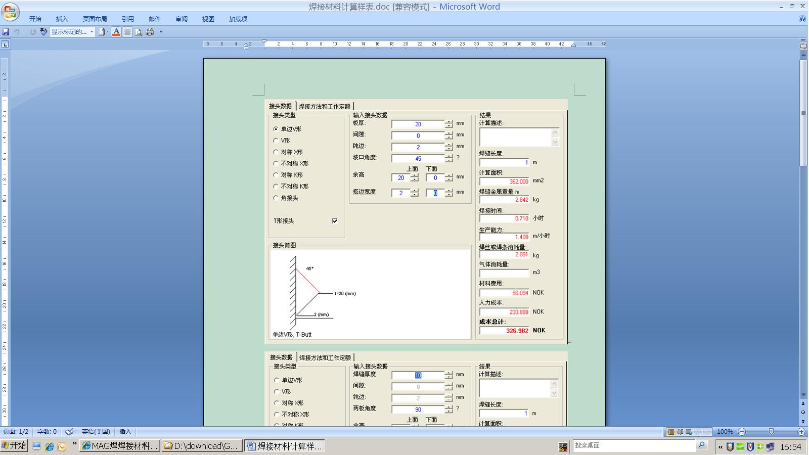

[分享] MAG焊焊接材料、气体计算样表
发表于 2009-1-15 15:01:23 | 显示全部楼层 |阅读模式 来自: 中国山西大同
希望对大家有所帮助
焊接材料计算样表.doc
151.5 KB, 下载次数: 14
发表于 2009-1-30 16:59:53 | 显示全部楼层 来自: 中国上海
