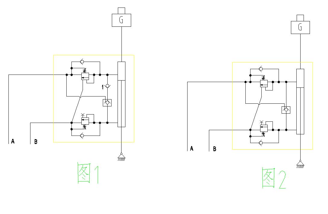

大家好 我最近看到国外设备的一个液压原理图,其中一个支路看不懂,请大家看看,给我讲讲。
 楼主| 发表于 2009-1-15 15:14:42 | 显示全部楼层 来自: 中国北京
油缸的杆固定不动,缸筒在动。
qhdhcs + 3 技术讨论
发表于 2009-1-15 19:21:32 | 显示全部楼层 来自: 中国湖南衡阳
差动回路,A口有平衡阀,B口有安全阀。
qhdhcs + 3 技术讨论
发表于 2009-1-16 08:41:38 | 显示全部楼层 来自: 中国江苏常州
有啥好奇怪的?4 z' R" v4 g3 {: e
楼上两位说的都是对的。
发表于 2009-1-16 09:28:20 | 显示全部楼层 来自: 中国浙江杭州
3#说的对的,补充一下
% a9 j5 h+ x+ G4 t3 `0 O上升时,是差动回路;下降时活塞腔通过平衡回路回来,形成一定的背压,平稳可靠
qhdhcs + 3 技术讨论
发表于 2009-1-16 11:44:57 | 显示全部楼层 来自: 中国辽宁本溪
我想楼主想问的是:
: h7 r$ f* ?# v7 K: U* z, d2 \为什么图1有单向阀1,而图2却没有吧?
 楼主| 发表于 2009-1-16 17:37:22 | 显示全部楼层 来自: 中国北京
图1正确 还是图2正确啊?
