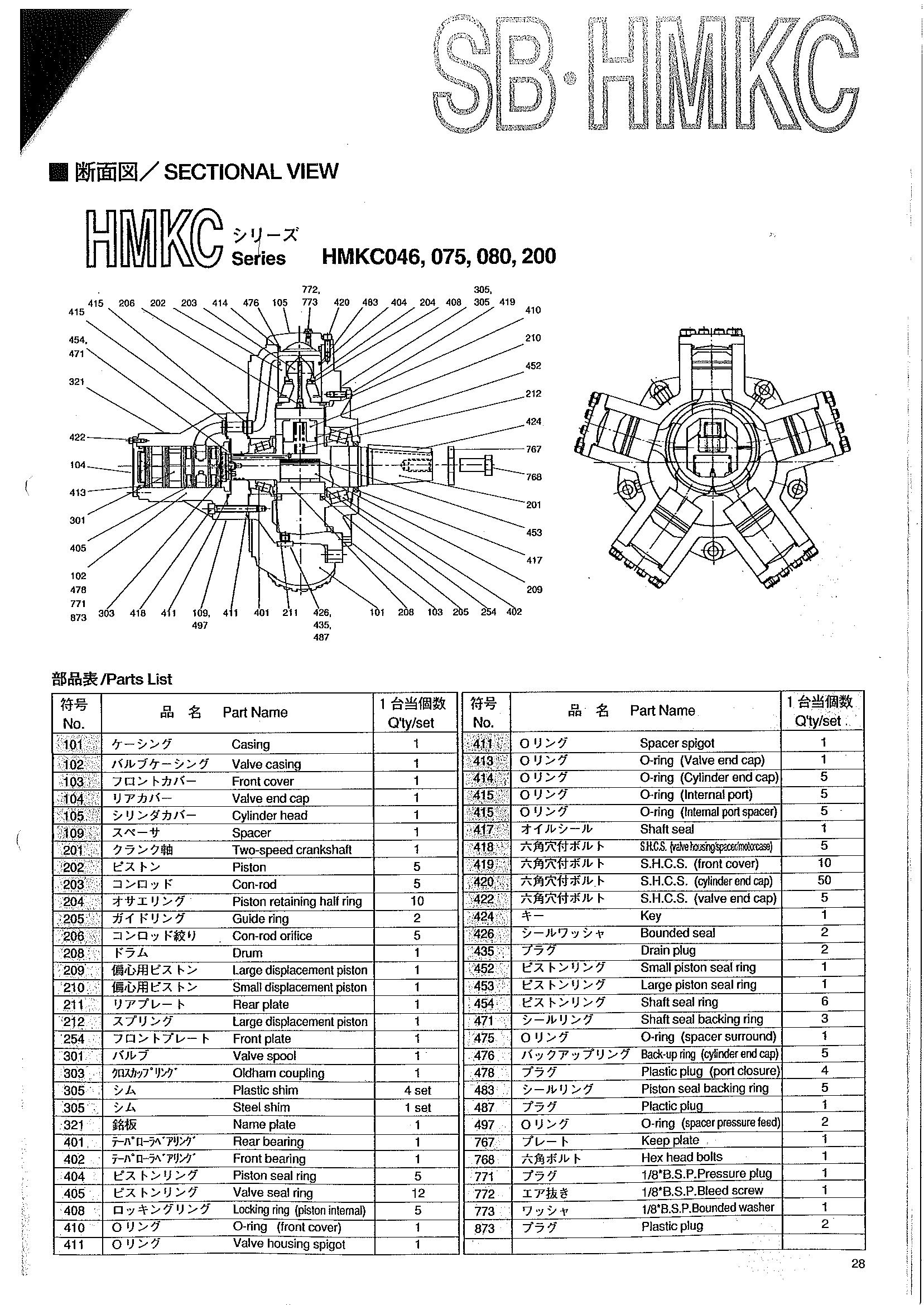

4 O* U  q2 p0 B1 ^! U1 z. ESTAFFA马达的配流结构是圆柱形的配有轴,稍后我传2张照片上来。3 e  d: u8 w% U
它不是平面型的。它的配合间隙也是很小的,只有0。0X MM的间隙吧。& Y" v7 g- ~$ V% _7 |
磨损厉害后,A,B,口通过配油轴串油,那么造成马达出力小。
# ~, d! k+ b5 C$ a' s假设我的供油足够多,那么就算配油轴串油,对马达出力还有影响吗?0 E. `1 u+ h; a" r

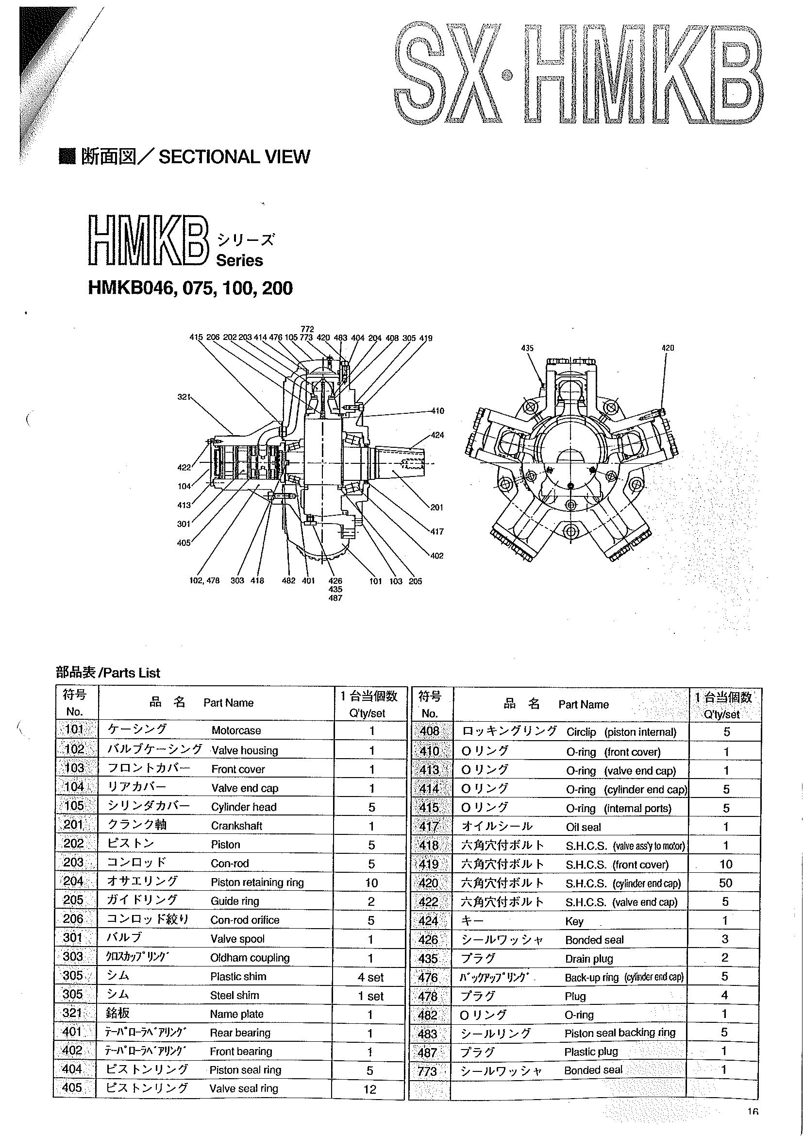

 楼主| 发表于 2009-1-17 09:49:12 | 显示全部楼层 来自: 新加坡
定量马达和变量马达的图。3 ^  b6 x+ Z, {9 [& M% ^
. u7 ~, W0 x" G" _. p; I[ 本帖最后由 yplw 于 2009-1-17 09:53 编辑 ]
