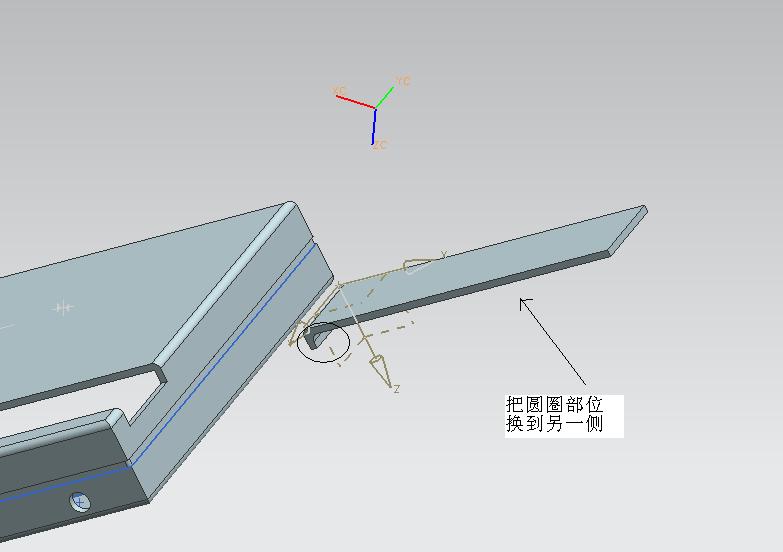

第一个实体被装配进去后,发现方向是反的,用什么功能将其翻转过来呢?

哥们贴个图吧,如果一个约束存在两个方向时,NX会出现一个 “正反切换的图标(拉伸命令也有这个图标)”转换一下行了。
 楼主| 发表于 2009-1-16 08:27:35 | 显示全部楼层 来自: 中国辽宁沈阳
图片说明
我是新手感谢帮助!!
发表于 2009-1-16 08:37:04 | 显示全部楼层 来自: 中国山东青岛
你用的是配对条件还是定位约束?不管用那个,可以先把它删掉/抑制掉,用移动组件命令,选择要动的组件,用手柄把它转过来,然后把约束再释放/添加上,就OK了。
