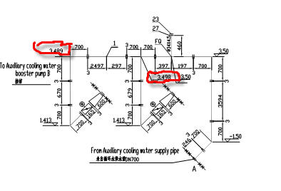

发表于 2009-1-15 16:53:07 | 显示全部楼层 |阅读模式 来自: 中国四川成都
我这个是720*8的钢衬塑管道,如果我在工厂就做好管线,到现场的时候能装上吗? 0 x0 X6 k0 J9 s& b: n3 |$ f
我看高度差有9mm。

发表于 2009-1-15 17:10:19 | 显示全部楼层 来自: 中国北京
可以,一般通过管架来调整。
发表于 2009-1-15 17:10:58 | 显示全部楼层 来自: 中国天津
制作的时候就得注意。如果你制作的时候就有这个偏差量到现场能安装上,因为长管子法兰之间是有垫片的。。。垫片是可压缩的

发表于 2009-1-15 17:35:06 | 显示全部楼层 来自: 中国北京
千分之二的坡而已,角度没有多大,没有问题。
  `) {% o! I% Z  }6 {, A6 ~3 o: M) }况且衬塑管道温度不高。
发表于 2009-1-15 17:36:59 | 显示全部楼层 来自: 中国重庆
使用经纬仪找正标高及坐标,找正后点焊或支承固定,焊接完成,就OK!我以前是从事管道工程安装的!

发表于 2009-1-16 08:41:08 | 显示全部楼层 来自: 中国浙江宁波
没有关系的,管线越长越没有问题,如果是几百米的管线你可以把他看做一根绳子
发表于 2009-1-16 08:56:21 | 显示全部楼层 来自: 中国陕西延安
能直接安装
坡度不大,能直接安装
发表于 2009-1-16 09:23:50 | 显示全部楼层 来自: 中国浙江嘉兴
不容易调整因为 你那个是衬里管,其强度低,如果强行组对的话会出问题!
