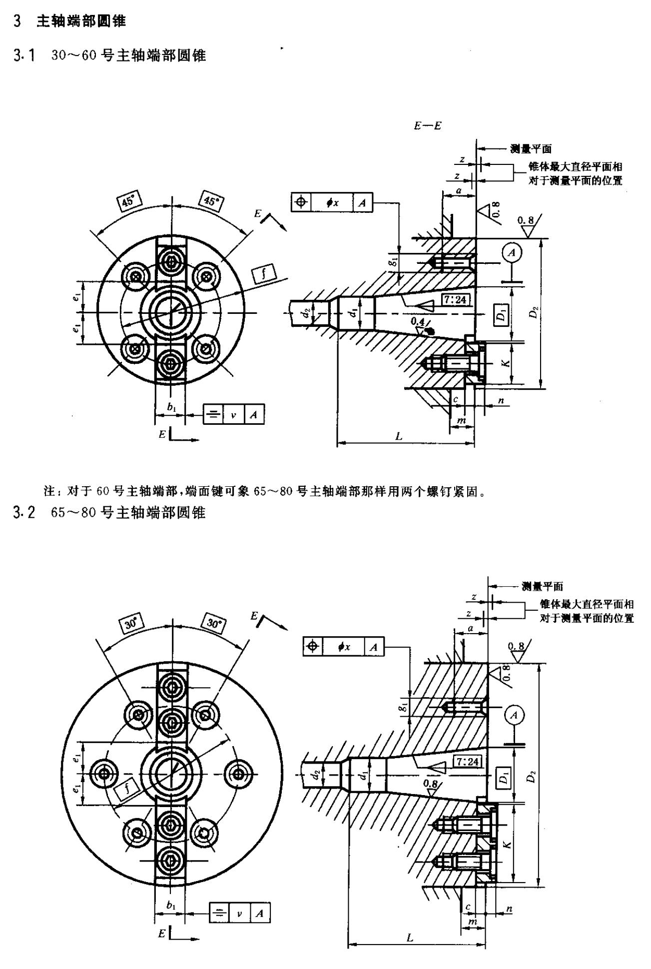

请问哪位大侠知道:iso20主轴锥孔大端直径是多少
发表于 2009-1-15 20:41:49 | 显示全部楼层 来自: 中国吉林吉林市
请问什么是ISO20的主轴?
 楼主| 发表于 2009-1-15 20:59:46 | 显示全部楼层 来自: 中国辽宁沈阳
一般铣床的主轴锥孔都是BT50,JT50等等7 b3 `/ [3 D- |" K( S
我想求一些主轴锥孔是ISO20的资料

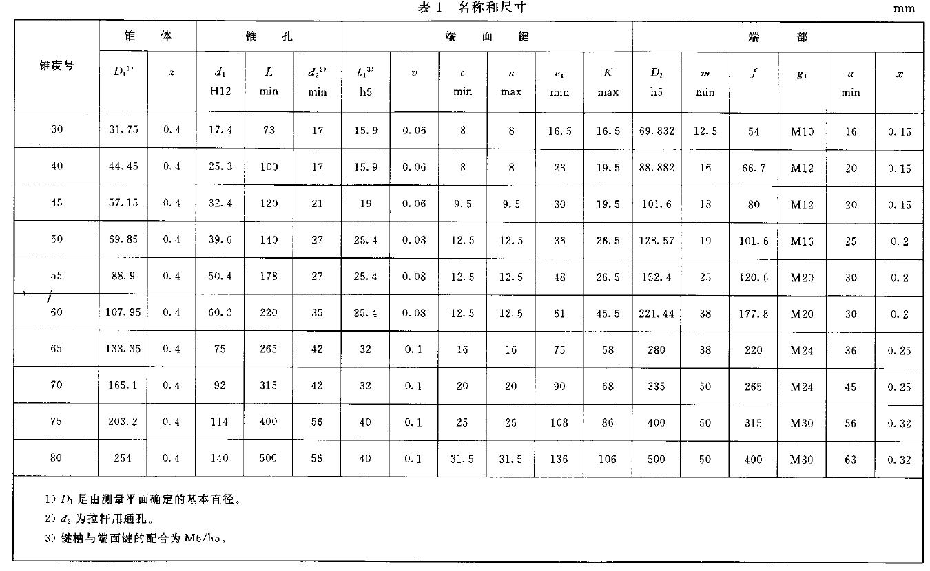

发表于 2010-1-8 15:07:50 | 显示全部楼层 来自: 中国江苏无锡
1# iguocai
9 [5 Y/ o" y2 n# T! _3 a大端直径尺寸22.225
发表于 2010-1-8 16:33:25 | 显示全部楼层 来自: 中国江苏南京
楼主可以借鉴一下
发表于 2010-1-25 11:28:58 | 显示全部楼层 来自: 中国广东汕头
楼主你可以查阅一些机械表格里面有,ISO20是一个标准件的代号这只轴最大直径是22.225
发表于 2012-6-4 08:58:16 | 显示全部楼层 来自: 中国广东广州
各位高手,ISO25锥孔的大端直径是多少??
